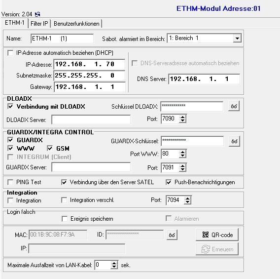

dieser Thread ist ein Bisschen her. Ich hätte eine Frage in Zusammenhang mit der UpServ Konfiguration.
Wo genau unter den DLOADX Einstellungen kann ich das ETHM-1 Plus Modul für die Fernwartung konfigurieren um z.B. IP Adresse + Port des UpServ einzutragen ?
Ich komme mit der Konfigurationsmaske des Moduls (siehe Bild im Anhang) leider nicht weit.
23-07-2022, 14:20
RE: UpServ - Update Integra & ETHM1-Plus
Die Antwort lautet: Remote Firmware Update am ETHM-1 Plus Modul wird in meiner jetzigen Version 2.04 nicht unterstützt.
