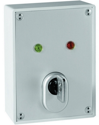

Du brauchst mir kein Bild zu schicken, ich kenne den SS90 in- und auswendig; habe damals ganz viele von verbaut. Cool
Wenn die LEDs so dunkel sind, dann sind sie sehr wahrscheinlich "ausgebrannt". Dann ist ein Tausch sehr sinnvoll; neue LEDs kosten nur ein paar Cent.

RE: Esser SS90 schlüsselschalter
nach neuen Informationen ist es keine SS90..Jahrelang falsch auf der Wartung gestanden...
wenn es kein SS90 ist, dann ahne ich fast, was es wirklich für einer ist.... Big Grin
Könnte ein SS80 sein.
Sieht er so ähnlich aus (nur als UP)?
Oder ist er noch etwas kleiner?
Ist aber letztendlich egal, wenn ich die Platine mit den LEDs drauf bekomme, dann kann ich sie wechseln. Das ist kein Problem.
ToWo
BTW: Bevor Du dat Dingen zerlegst; es sind nicht nur die durchsichtigen Abdeckungen im Laufe der Jahre durch UV-Strahlung und so gelb und "milchig" geworden und deshalb sieht man die LEDs nicht mehr richtig?!

Hi.TOWo..
sieht aus wie Gira 013500...
bin noch zu neu..um Bilder hochzuladen..wenn du mir deine email gibts..kann ich dir mal ein Bild schicken.......
wie schon geschrieben, ist letztendlich wurscht; das Innenleben besteht bei allen diesen Schaltern aus "Elektromechanik". Das ist alles kein Hexenwerk.
Für den GIRA habe ich sogar noch die kompletten Unterlagen da.
Wenn Du ausschließen kannst, dass die LED-Abdeckungen "blind" geworden sind, dann steht mein Angebot zum Tausch der LEDs.
Auf Wunsch kannst Du sogar andere Farben bekommen...... Wink
