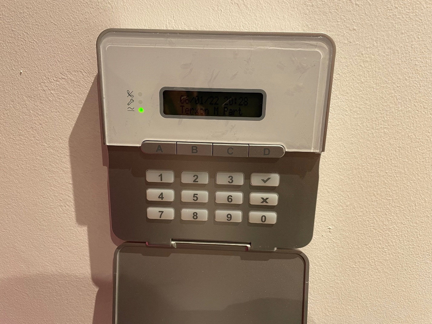

Guten Tag
Wir haben ein kleines Problem mit der Alarmanlage könnten Sie uns bitte weiterhelfen Wir hatten gestern ein Problem mit der außen Pumpe weil sie kein Wasser abgepumpt hat Heute war jemand von der Firma Keil da und hat das repariert nun haben wir auf der Alarmanlage eine Fehlermeldung die wir nicht mehr weg bekommen können Sie mir bitte weiterhelfen? Wenn ich den Admin Code eingeben und bestätige mit Haken ist der Fehler trotzdem noch da und auch wenn ich den anderen Code eingeben ist der Fehler immer noch da Auf der Alarmanlage steht das ich resetten soll wie genau mache ich das Mfg Schmidt |

(06-01-2022 20:57)megagramm schrieb: Klappe an der Zentrale aufklappen, Sorry wenn ich mich jetzt vielleicht dumm anstelle aber welche Taste unter welchem Warndreieck? Hab die Anlage noch nicht lange |

Soweit ich das erkenne ist hier das Bedienteil der Zentrale gemeint.
Also danach suchen. Das Bild von dir ist nur ein abgesetztes Bedienteil da kannst du die Prozedur nicht anwenden. Gruß Christian Murphys Law: Man hat niemals Zeit, es richtig zu machen, aber immer Zeit, es noch einmal zu machen. |

Der TE hat ein Bedienteil einer Terxon gepostet. Ihr redet aber von der Secvest indem der Post in der Secvestecke abgestellt wurde.
— Entoni 666 was hast den jetzt wirklich? Eine Terxon oder eine Secvest? 11.Gebot: Du sollst die Alarmanlage nicht kombiniert mit einer Türverschlusseinrichtung deaktivieren. —- Fragen bitte immer ins Forum und nicht meinen Postkasten anfüllen. DANKE! |

(07-01-2022 14:53)evertech schrieb: Der TE hat ein Bedienteil einer Terxon gepostet. Ihr redet aber von der Secvest indem der Post in der Secvestecke abgestellt wurde. Wie man auf meinen Fotos sieht sorry wenn ich für Probleme sorge |

jupp, wenn Du ist der 2Way Ecke postet, kommt sowas dabei raus. Die Bedienteile sehen fast gleich aus. Ich bin davon ausgegangen, dass Du wissend bist in Bezug auf die Anlage, die Du hast.
Im Display erkennt man die Terxon ganz schwach. Den Reset machst Du, wenn Du mit 0+installationscode in den Errichtermodus gehst. Mit 99 kannst Du diesen verlassen, wenn der Fehler nicht mehr anliegt. Wenn er anliegt, ist der Fehler erst zu beseitigen. LG megagramm AK Engineering Sicherheitstechnik Energietechnik Haustechnik Thermografie für Hamburg und Umgebung Errichter für die Systeme von Jablotron, Telenot und ABUS |
