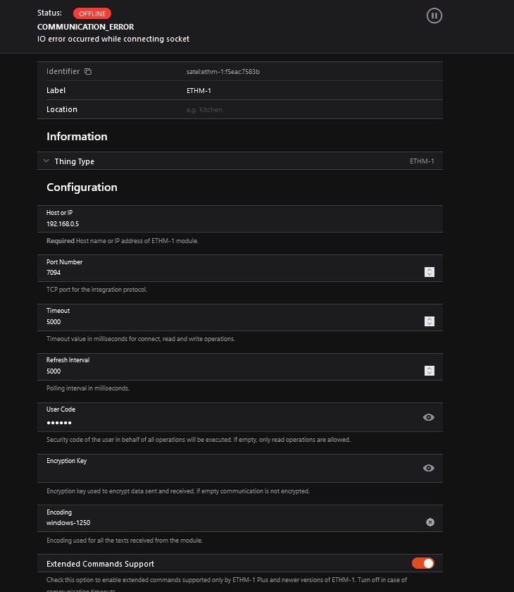

Guten Abend Leute,
mittlerweile läuft bei mir Openhab super und hab mich schon zurecht gefunden. Was bei mir leider überhaupt nicht will ist das Satel Binding.
Kennt sich da jemand aus? Hat da jemand Erfahrung bei der Ersteinrichtung? Ich checke es einfach nicht, ich denke es liegt an mir...Krieg ein Communication_Error.

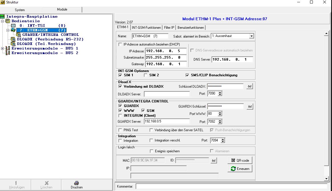

Anbei die Screenshots von der DLOADX Software und Openhab.
Was mache ich da falsch?
Danke für Eure Hilfe im Voraus.
lg Lukas

Du musst auf jeden Fall den Haken bei "Integration" unten setzen. Wenn es verschlüsselt sein soll zusätzlich "Integration verschl."

(18-02-2022 20:40)KMsicherheitstechnik schrieb:  Du musst auf jeden Fall den Haken bei "Integration" unten setzen. Wenn es verschlüsselt sein soll zusätzlich "Integration verschl."
das Häckchen "Integration" habe ich gesetzt das hat aber leider nix gebrachtHuh was ist eigentlich der user code?

Also klar man kann mal die klassischen Dinge durchgehen ala Netzwerk. Kannst du mal von dem System auf dem Openhab läuft das ETHM-1 anpingen? Vielleicht is das Problem netzwerkseitig.
