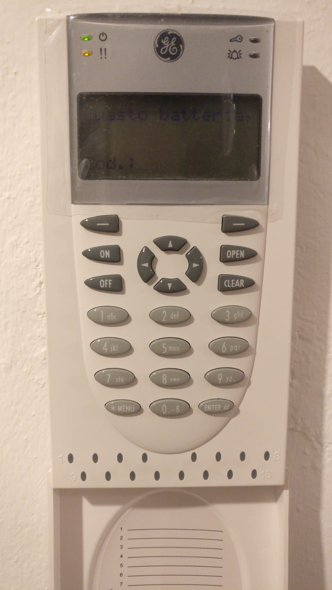

Wir warten dann auf Bilder:
bitte von den Bedienteilen und von dem Chipleser. Dann sehen wir weiter. Wahre Männer lesen keine Bedienungsanleitung! Erfahrung ist eine nützliche Sache. Leider macht man sie immer erst kurz nachdem man sie brauchte. (Goethe) |

anbei die Bilder. Das Bedienteil zeigt an das die Batterie Schrot ist... |

steht die Anlage in Deutschland oder Italien? Ich denke, mit meiner Vermutung der Italienischen ATS Advance 2000 kommt hin.
Du wirst nicht umhin kommen den Errichter zu beauftragen. Wenn du gar keine Codes hast .... ohne geht es nicht. Wenn der Errichter kommt, lass dir die Anlagen Codes geben. Viele Fehler sind RTFM Fehler - Read The Fucking Manual Telenot, Daitem, UTC, Hikvision AxPro, Lupus, AVS www.peteralarm.de |
