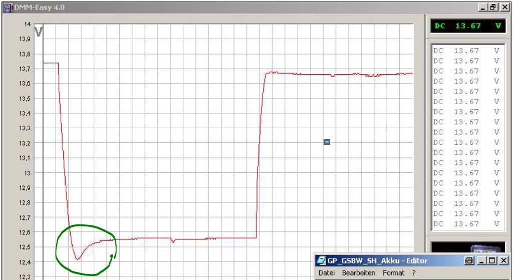

Wartung 1-4x im Jahr ist schon Pflicht. Ich schreibe da seit ewigen Zeiten Akkurven. Also Spannung ca. 1h im Akkubetrieb messen. Dabei sinkt die Spannung zuerst ab und "erholt" sich dann wieder. Je nach dem wie ausgeprägt diese Delle ist weiß ich wann der Akku raus muss. Die Qualität an sich ist in den letzten 25 Jahren nicht besser geworden. Hatte mal einen Großkunden der keine Wartung wollte. Da liefen auch die Akkus bis zum Tod - damals gerne mal 10 Jahre;-)

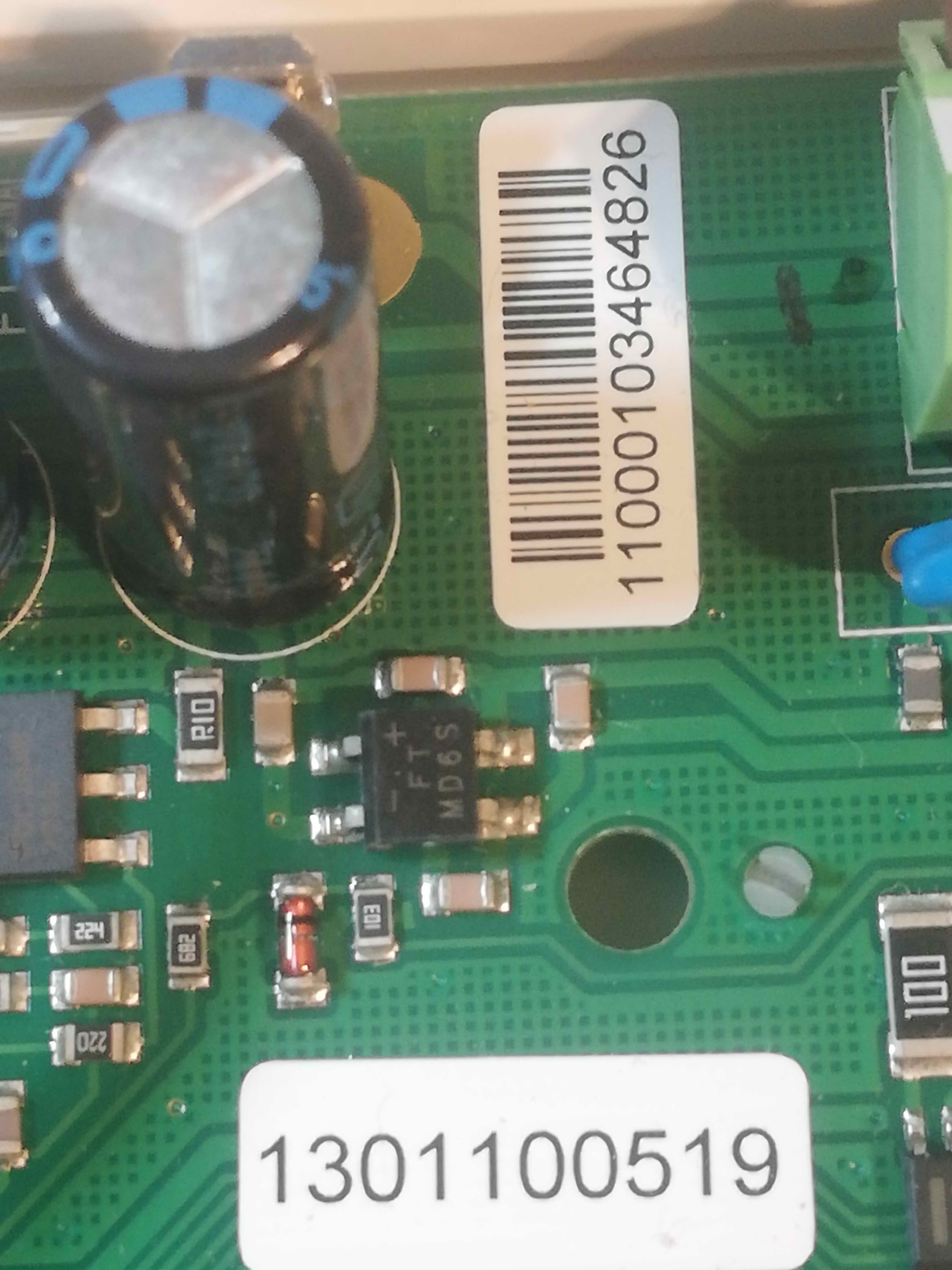

Eben gemessen:
Out Trafo: 22V AC
Ladespannung: 13.8V DC
Typ: MD6S Brückengleichrichter:
Datenblatt: https://www.mouser.de/datasheet/2/345/md...-14076.pdf
Also der macht typ. knapp 0.8A wenn ich das richtig lese
und kurzzeitig kann der wohl auch etwas mehr.
Also man sollte die Anlage zumindest nicht so ohne weiteres ohne Akku als Puffer rennen lassen,
wenn da noch verdrahete Verbraucher an der Zentrale hängen, die Leistung ziehen.
Ohne ext. Verbraucher mag das wohl gehen aber mit wäre meines erachtens der Gleichrichter etwas überfordert.
Im Anhang noch der besagte Gleichrichter, welcher es vermutlich sein wird.
