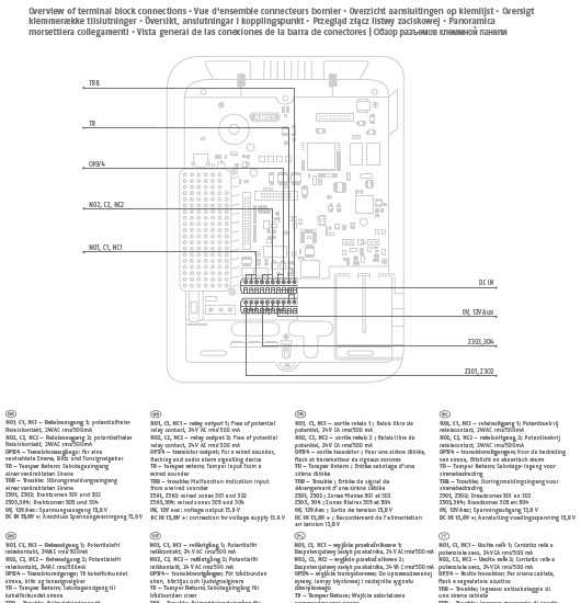

Wie sind eigendlich die Anschlüsse an der Leiste für die Drahtlinie ?
Verschraubung ? - kleine Schlitzschrauben ?
Geklemmt ? wie zu lösen ?
Ich sehe da nichts wie das geht !
Gruss Axel R
21-05-2022, 13:26
RE: Drahtmelder
zum schrauben Axel,
Zone 301 bis 304
siehe Anhang Kurzanleitung.
24-05-2022, 03:57
RE: Drahtmelder
ja es sind Schraubanschlüsse.
Zuerst habe ich dort mal statt des Kabels einen 2k2 1% Widerstand angeklemmt. Das ganze wieder zu und dann zur Widerstandsanzeige. Stabile Anzeige zwischen 2k2 und 2k21, also ist die Anlage in Ordnung. Kabel mit Messgerät gemessen - 2200 Ohm - und wieder angeschlossen.
Das einzigste verdächtige was ich finden konnte, war das erste Stück Kabel, was ich aus speziellen Gründen flexibel installiert habe. Da habe ich ein anderes Kabel montiert. Die Widerstandsanzeige der Anlage ist jetzt zwischen 2k35 und 2k19, also in einem unkritischen Bereich. Der Anzeigenwechsel ist so geschätzt alle 1 - 2 Sekunden. Der Drahtbereich ist jetzt wieder aktiv.
Was mir gerade beim schreiben einfällt, sind die zu hörenden Störgeräusche aus einem kleinen Radio, was ich bei der Schrauberrei an hatte. Werde mal ein abgeschirmtes, flexibles 2 adriges Kabel ran schaffen und den Schirm der Kabel verbinden. Die überall verwendeten Schaltnetzteile können ja in gewissen Bereichen "senden". Sind ja günstig und scheren sich nicht darum was ausserhalb passieren kann.
Gruss Axel R
