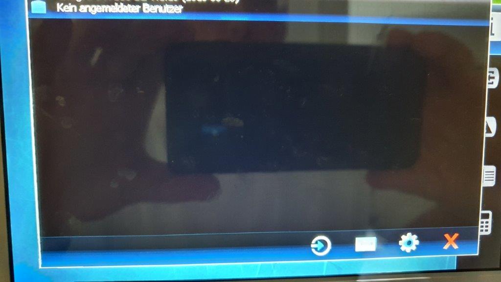

ich suche hier schon seid Stunden und finde leider nix. Ich bin gerade dabei mein INT-TSI zu programmieren. Dabei ist mir aufgefallen, dass das Dsiplay immer an ist. Gibt es eine Möglichkeit dieses nach einer Zeit x auszuschalten. Habe bisher nichts gefunden.
Danke für Eure Hilfe

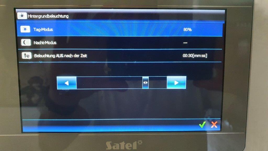

Das stellst du in den Einstellungen (Zahnrad) des INT-TSI ein in der Rubrik Hintergrundbeleuchtung:
Beleuchtung AUS nach der Zeit ...
13-07-2022, 20:48
RE: INT-TSI
super Danke,
ich habe es die ganze Zeit im TSI-Builder gesucht.Confused
