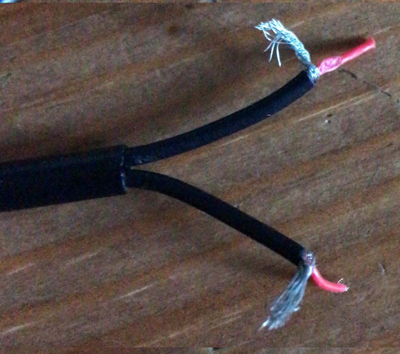

Mahlzeit ihr lieben,
ich habe folgendes Problem. An einer Kamera ist ein 12V Stecker abgerissen. Nun habe ich versucht das Kabel wieder anzuschließen, aber die Belegung ist etwas unklar. Ich habe 2 Rote Kabel mit jeweils separater Schirmung die wohl mal an eine Steckverbindung angeschlossen waren. Nun ist mir unklar, welches von beiden + / - ist. Falls es hilfreich ist, es ist eine Dahua Kamera |

Also, es handelt sich um eine Dahua dh-hac-hfw2401rp-z-ire6
Vorher war wohl der 12V Stecker mit drauf, leider ist der wohl abgerissen und die Belegung erfolgt über eine klemme. Ich habe mein ein Bild in den Anhang gepackt |

Das ist eine HDCVI Kamera. Es ist gut möglich, das eine rote Ader und Abschirmung für die 12V DC sind, das andere Paar rot/ Schirm für den analoge Video Ausgang. Hast du den Stecker oder das Anschlussstück noch? Davon wäre ein Foto hilfreich. Die Belegung findest du auch in der Installationsanleitung.

Bei dieser Technologie ist ein Adernpaar Spannungsversorgung, das andere das Videosignal. Ebenfalls sind alle Massen gleich und du ziehst das Videosignal, auch anderer Kams herunter.
Netzteil anschliessen, Monitor oder NVR anschliessen. Warten was passiert. Wenn nix , tauschen. PS die roten sind einmal plus und einmal Videoout Bei dieser Technologie ist ein Adernpaar Spannungsversorgung, das andere das Videosignal. Ebenfalls sind alle Massen gleich und du ziehst das Videosignal, auch anderer Kams herunter. Netzteil anschliessen, Monitor oder NVR anschliessen. Warten was passiert. Wenn nix , tauschen. PS die roten sind einmal plus und einmal Videoout, die Schirme sind minus/Masse Wahre Männer lesen keine Bedienungsanleitung! Erfahrung ist eine nützliche Sache. Leider macht man sie immer erst kurz nachdem man sie brauchte. (Goethe) |

Wenn du ein gutes Ohm-Meter hast solltest du bei dem Videoausgang ca 75 Ohm messen können.
Das andere Kabel sollte einen anderen deutlich unterschiedlichen Wert anzeigen, das müsste dann die 12V DC Versorgung sein. Das mal so als Anhaltspunkt. Gruß Christian Murphys Law: Man hat niemals Zeit, es richtig zu machen, aber immer Zeit, es noch einmal zu machen. |

Kurzes Feedback, beide kabel getestet, eins wars nicht, das andere schon. Funktioniert wieder alles. Vielen Dank für eure Unterstützung!
