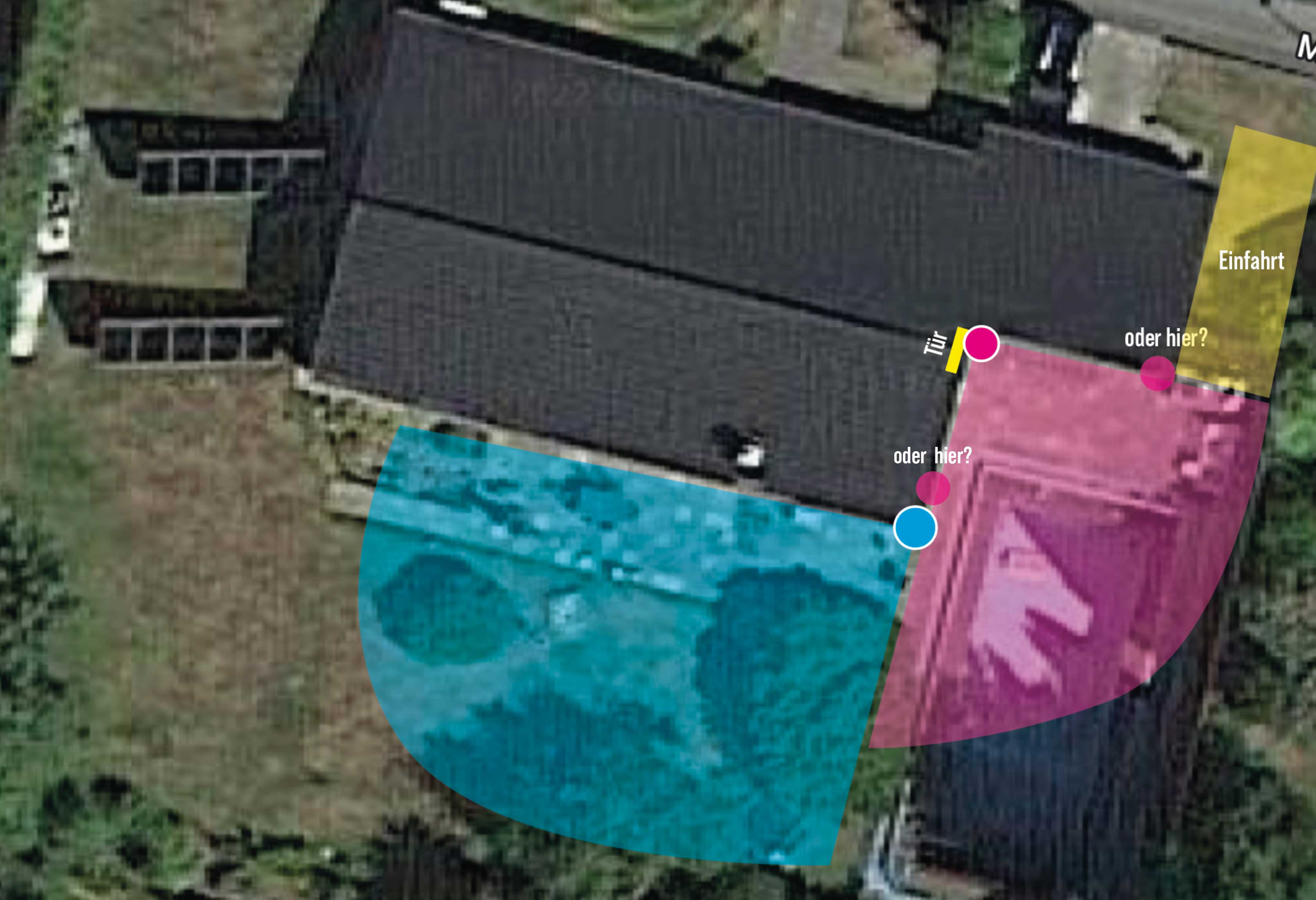

Hallo liebes Forum,
ich bin absoluter Neuling in der Videoüberwachungs-Szene und wollte jetzt mein Haus/Grundstück mit zwei IP-Kameras ausstatten die gerade die Hotspots des Grundstückes überwachen sollen. Zum einem ist das eine Hintertür (in der Ecke) die zum Einbruch einlädt, ein Pool und der restliche Garten hinterm Haus. Hier mal ein Skizze: Die Postion für den Garten (Blau) ist eigentlich so in Ordnung und deckt alles ab. Bei der zweiten Kamera (Rot) bin ich mir mit der Position noch unsicher was hier Sinn macht. In der Ecke mit 90° (direkt über der Tür) oder auch an der Blauen Ecke mit 180° (gibt es so was überhaupt?). Bekommt man für 200€ pro Kamera (mit POE und Nachtsicht) hier was vernünftiges? Für mögliche Kamera-Tipps wäre ich auch sehr dankbar. Gruß, Lars |

wie ist denn der Sonnenverlauf? Fremdlichtquellen? Öffentlicher Bereich scheint nicht erfasst zu werden? Andreas |
