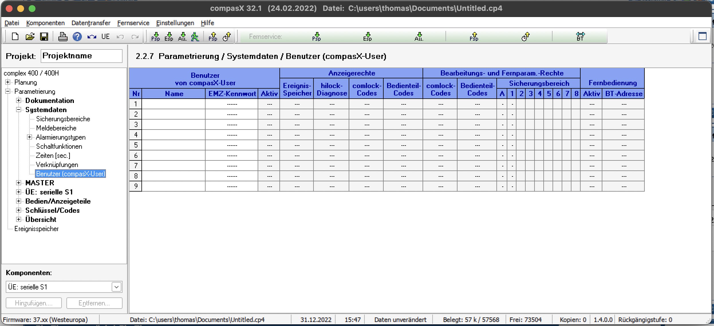

@Feuermelder: Etwas mehr kann man mit CompasX User schon (siehe Anhang), wenn es eingerichtet ist. Aber, wie ich bereits sagte, ist dieses sehr selten und dafür fehlen jetzt schon Informationen, also muss leider beim TO einmal der Errichter erscheinen
