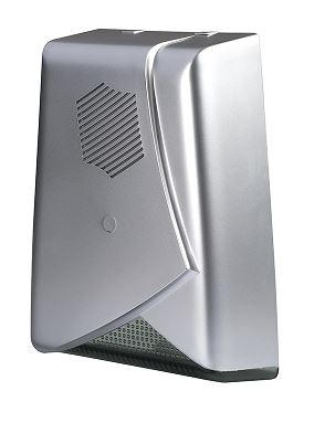

Kann es sein, dass bei der Außensirene irgendwo ein Sabotagekontakt ist und kann mir jemand sagen wo dieser ist bzw. wie ich das beheben kann?
Die Außensirene müsste eine Siemens/Vanderbilt SA100 sein. (siehe Anhang)

Gibt es bei der Außensirene einen Sabotagekontakt?
05-01-2023, 10:30
RE: Sintony 120 Sabotagealarm nach Akkutausch
Natürlich.Eventuell sogar zwei, war die Sirene abmontiert?
Wenn nicht, Gehäusedeckel genau aufsetzen.
05-01-2023, 10:34
Nein, habe nur den Deckel abmontiert.
War leider gestern Abend als es schon fast dunkel war.
Vielleicht ist wirklich nur der Deckel nicht richtig aufgesetzt.
Wenn ich den Deckel bei der Außensirene nochmal abmontiere, geht der Alarm dann auch an wenn die Anlage nicht scharf geschaltet ist?
09-01-2023, 16:32
Problem war der Deckel.
Habe ihn jetzt nochmal genau aufgesetzt, jetzt ist der Fehler weg.
Vielen Dank
