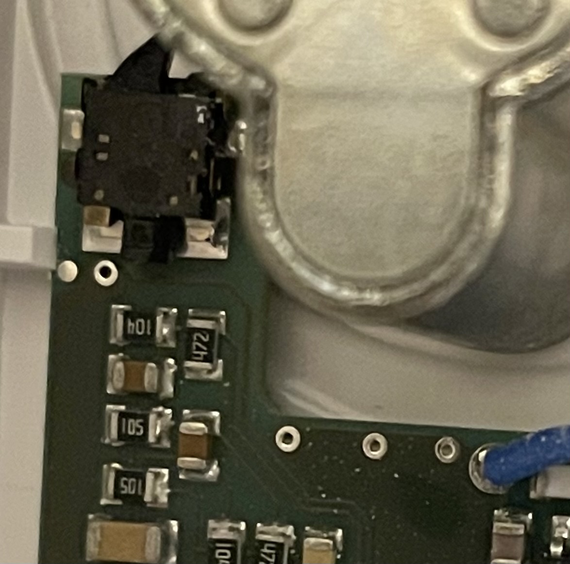

Der Grund dieses Verhaltens wurde entdeckt und es sieht schlimm aus. Der kleine Schalter auf der Platine direkt unterhalb des Schlosses wurde aus der Position verrutscht und scheint endgültig kaputt zu sein. Daher kann der Melder nicht erkennen, ob der Schloss aufgeschlossen ist oder nicht.
Nun komme auf meiner weiteren Frage: gibt es eine Anleitung für Dummies , wie man den elektrischen Anteils eines FTS96e austauschen kann? Alles andere müssen genau identisch bleiben (Name, Zonen, Bereiche usw.)

Kannst du mal ein Foto von der Platine und dem "kleinen Schalter" einstellen? So etwas bekommt man evtl. im Elektronikhandel.

Siehe Foto. Der Schalter befindet sich oben links , unterhalb des Schlosses. Der komplette Kasten ist verrutscht. Ich kann es bestimmt nicht reparieren.

der Mikroschalter ist aber offensichtlich intakt und normalerweise ist das die Schwachstelle. Ich habe gebrauchte FTS96E liegen. Mir ist nicht klar wie die gesamte Platine verrutschen kann.

Ich habe mich vielleicht nicht präzise genug formuliert: Der schwarze Kasten des Mikroschalters ist leicht verrutscht und zwar so viel, dass kein (guter) Kontakt gibt. Ist eventuell auf dem Foto nicht sofort erkennbar.
Die Platine steht in ihrer Position ganz fest.

bei Vergrößerung erkenne ich es gut. Der Mikroschalter ist aus der Halterung gerutscht.

1. Du drückst den Mikroschalter in die Ausgangslage zurück und fixierst den mit Heißkleber. Kein Risiko da eh defekt, günstigste Möglichkeit)
2. Du sendest mir die Platine und ich versuche den Mikroschalter mit meinen Ersatzteilen zu ersetzen. Kosten ca. 50 Euro (30 Euro Restwert alter FTS, Lötarbeit ca.14 Euro 6 Euro Versand)
3. Die teuerste, einen neuen FTS96E für ca. 160 Euro inkl. Versand
