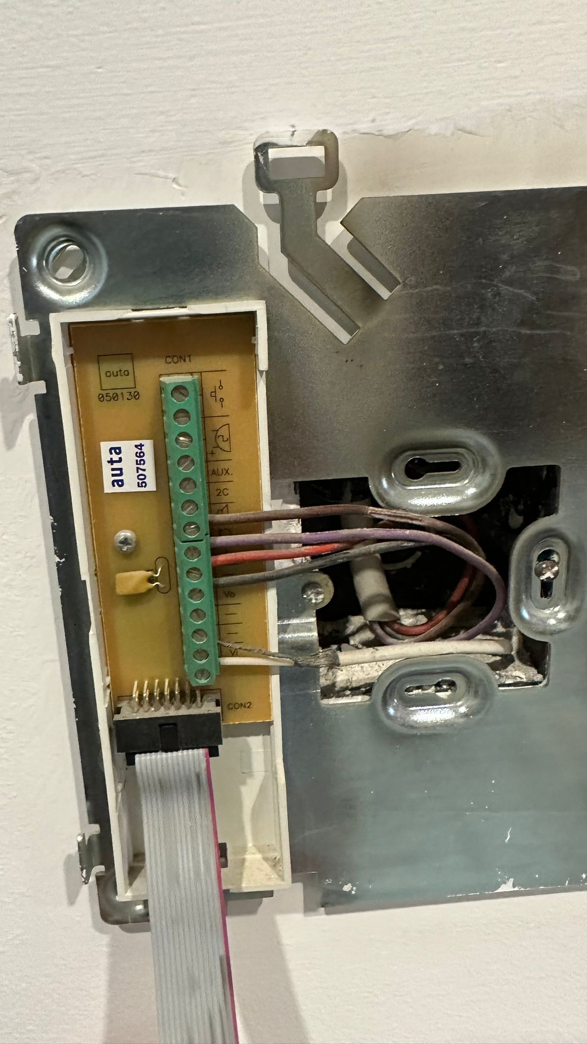

Ich möchte gerne meine Auta Compact Video Gegensprechanlage ersetzen.
Da ich in einem Mehrfamilienhaus wohne kann ich an der Verkabelung/Kamera/Türklingel an den mehreren Hauseingängen nichts ändern.
Mein Ziel:
Eine Video-Gegensprechanlage die modern aussieht (touchscreen usw) und mich und andere Bewohner der Wohnung per App informiert und ich aus der Ferne antworten und ggf. die Tür öffnen kann.
Nun hab ich bereits etwas recherchiert, aber da ich kein Elektroniker bin ist mir noch nicht klar wohin mit den ganzen Kabeln.
Es gibt ja irgendwie nur die 2-Wire Anlagen.
Anbei ein Bild wie das ganze aussieht.
Ich würde mich über jede Info und Schubser in die richtige Richtung freuen.

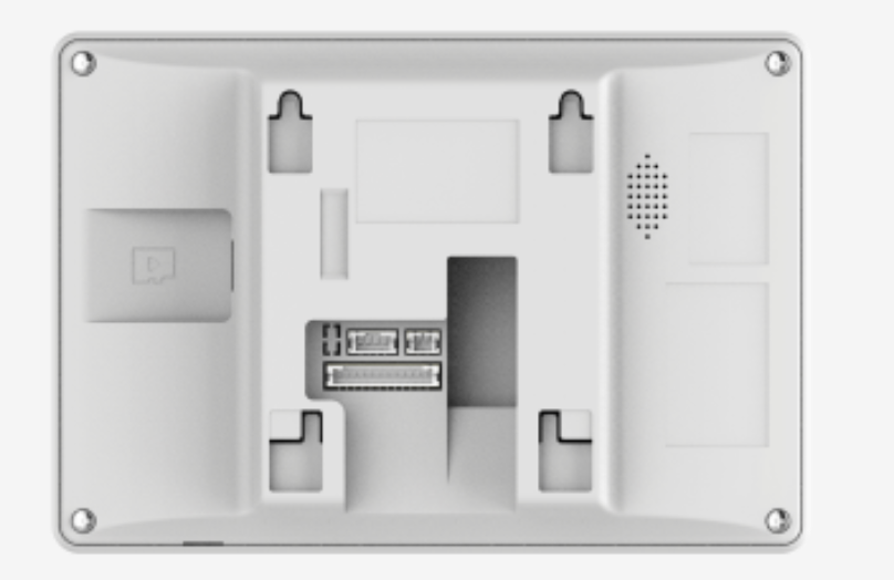

ich hab mir jetzt von dahua den
VTH5422HW(B)-W
den 2-wire & Wi-Fi Indoor Monitor rausgesucht.
Der sieht von hinten so aus wie im angehängten Bild.
Passt das mit meiner Verkabelung zusammen ?
Das Teil hat ja Wifi also wird es hoffentlich Push Nachrichten ans Handy schicken können, hoffentlich.
Das Ding brauch aber 48 VDC 1.25 A
Hab ich das aktuell ? Der momentan installierte AUTA Compact bekommt ja auch Strom.

Du wirst nicht einfach verschiedene Hersteller mischen können.
Das Auta System hat seinen eigenen Bus und wenn du mal genau schaust, dann siehts du, dass das Video Signal bei deiner Sprechstelle über ein Coaxialkabel ankommt.
19-03-2023, 20:08
RE: 6 Kabel Auta Compact Anlage ersetzen
Keine Chance mit Dahua oder Hik. Die nutzen ein eigenes digitales 2-Draht-Bus-System jeweils, das ist nicht kombinierbar mit einer uralten analogen Außenstelle. Da das System offenbar auf einer normalen Videoübertragung analog über Koaxialkabel basiert und die restlichen Anschlüsse jetzt auch nicht unbedingt der Beschriftung nach einem Bussystem scheinen, bestimmt eventuell die Möglichkeit dass irgendein anderer Hersteller passendes retrofitprodukt hat was zufälligerweise passt. Da müsste man mal Hersteller wie Siedle anfragen die explizit Retrofitting für ihre alten analogem Systeme ermöglichen. Aber auch das ist wohl nicht sonderlich wahrscheinlich.
