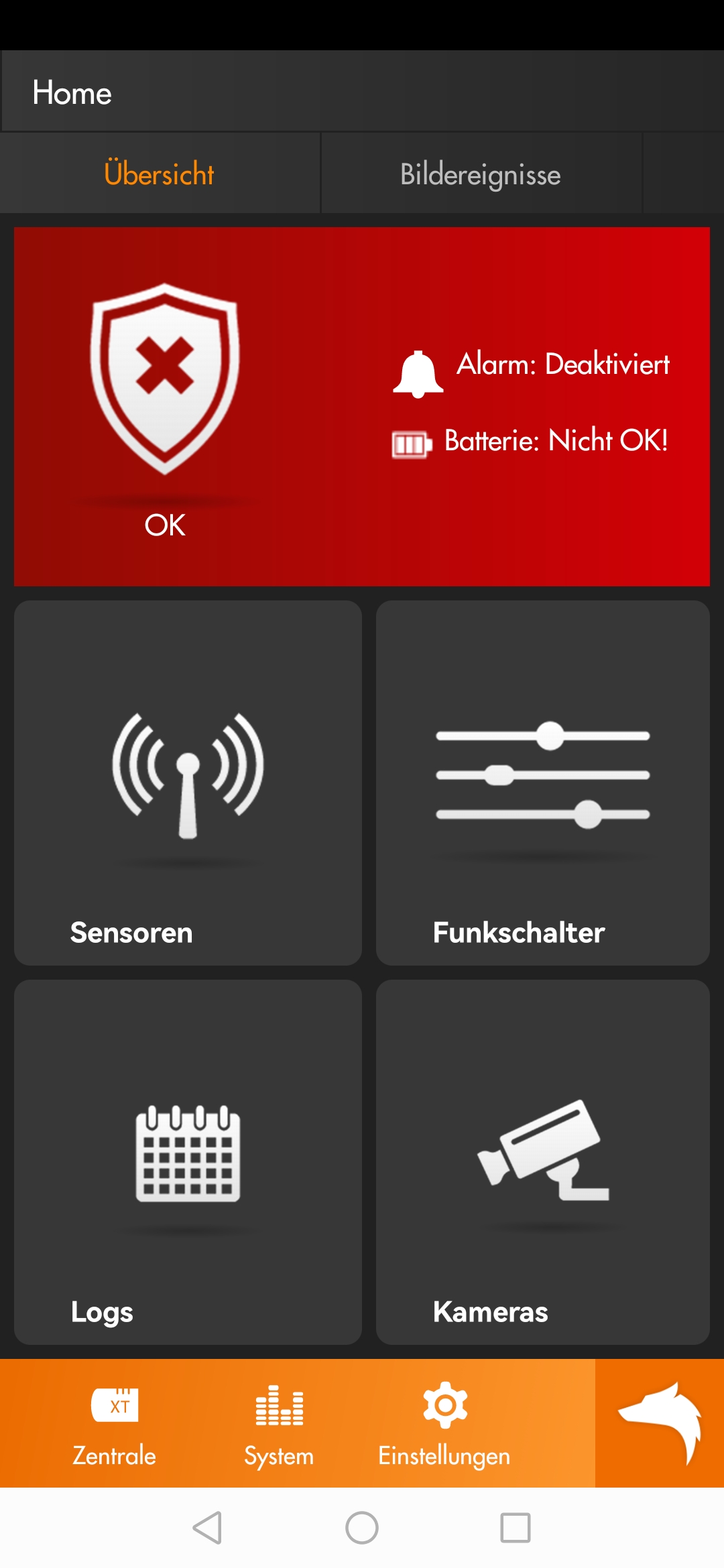

In der App wird mir angezeigt " Batterie nicht ok".
Jetzt hab ich gedacht, dass es die Außensirene ist. Hab dort die Batterien gewechselt. Sobald ich die Neuen eingesetzt habe, blinkt diese und gibt bei jedem Blinken einen Ton. Hört auch nicht auf. Was kann das sein? Verstehe das nicht. Was mache ich falsch?
Im Nachhinein habe ich mir gedacht, dass das "Batterie nicht ok" doch wahrscheinlich garnicht die Außensirene ist, sondern die Station oder? Liege ich da mit meiner Vermutung richtig? Muss ich beim Wechseln etwas beachten?
Foto hab ich mal hinzugefügt.

Danke. Werde ich nachher gleich mal ausprobieren. Das Foto was ich gesendet habe. Dort steht ja Batterie nicht ok. Um welche Batterie handelt es sich da?

Hallo, diese Meldung hatte ich noch nie und die Profis mögen mich korrigieren, aber das bezieht sich doch auf den Notstrom-Akku der Zentrale. Den kann man für rund 30 € als Ersatzteil käuflich erwerben. Allerdings gebe ich ssb-security Recht. Die XT1 ist stark veraltet und nicht mehr auf Stand. Lupus hatte vor ca. 2 oder 3 Jahren eine Austauschaktion. Man konnte seine XT1 für einen fairen Preis gegen die XT1 Plus tauschen. Vielleicht einfach mal bei Lupus nachfragen, ob ein Tausch noch möglich ist. Lupus ist ja immer extrem kulant. Mal nebenbei: Der Service von denen ist wirklich top.
