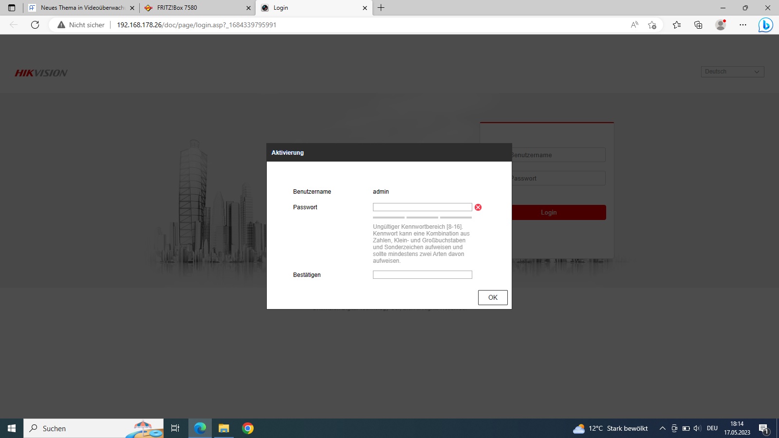

ich habe heute bei meinem Hikvision DVR DS-7204HUHI-F1 ein Firmware Update gemacht. Der Rekorder hat danach auch ganz normal wieder rebootet. Wird mir aber jetzt im SADP Tool als inaktiv angezeigt. Auch über die Weboberfläche wünscht er eine Aktivierung und möchte von mir ein neues Passwort gesetzt bekomen. Ich kann ihn aber weder über das SADP Tool aktivieren (Timeout), noch über das Webinterface (Keine Reaktion nach doppelter Eingabe des Passwortes).
Was kann da schief gelaufen sein? Hat das Problem schon mal jemand gehabt?

Mal den Cache des Browsers gelöscht?

Ja hab ich. Hab auch verschiedene Browser und Rechner versucht. Überall das selbe.
