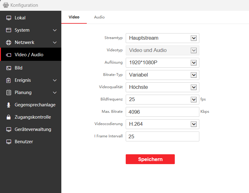

Ja diese Menüpunkte habe ich auch aber trotzdem nimmt die Innenstation nur den Sub Stream von der Türstation wenn einer klingelt oder man das Video manuell aufruft an der Innenstation.
Screenshot im Anhang.

Versuche mal die Bildfrequenz auf 30 und I Frame Intervall auf 60. Damit funktioniert es zumindest fehlerfrei bei mir.

Jegliche Einstellungen an der Stelle bewirken keinen Unterschied bei der Innenstation in Bezug auf die Stream Auswahl.
