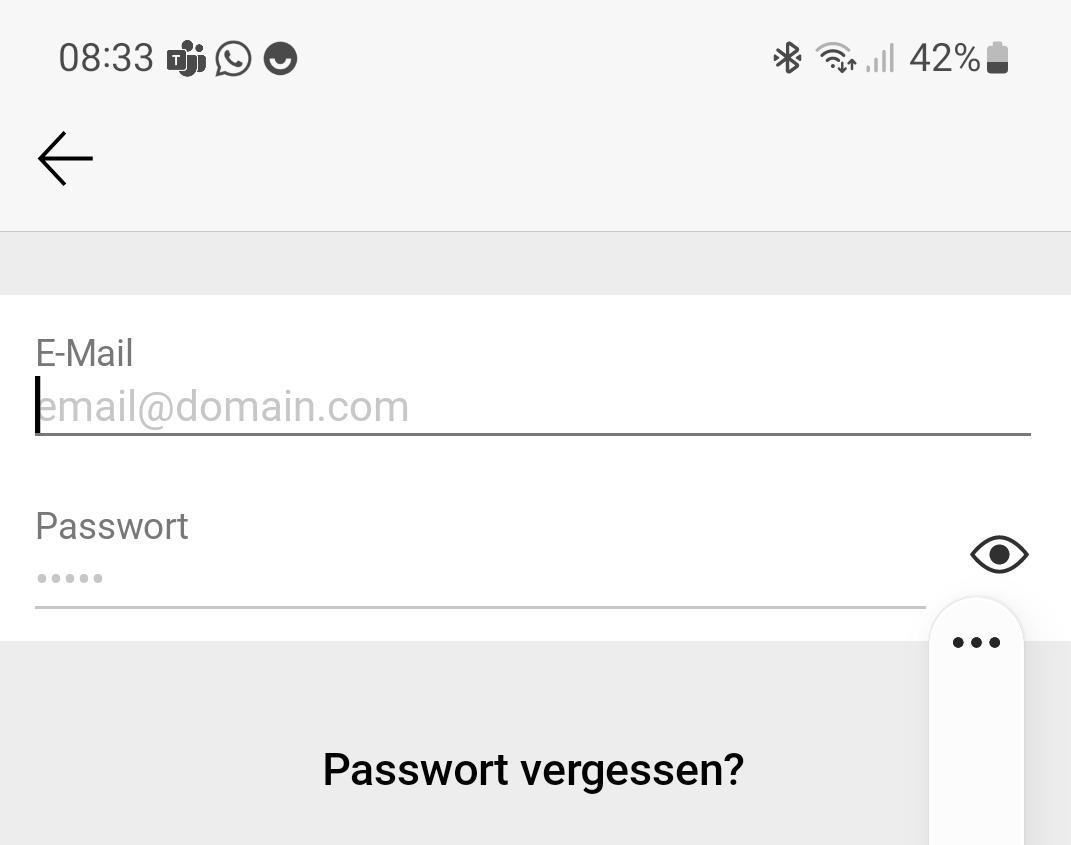

Ich habe leider meine Passwort vergessen, wie kann ich weiter vorgehen?
Ich finde keine Option "Passwort vergessen" oder ähnliches
12-09-2023, 07:43
RE: Ajax Hub hat keine Verbindung mehr
wenn Du in der App auf Anmelden gehst, gibt es doch den Punkt PASSWORT VERGESSEN??
Du musst nur Zugriff auf die Email und die Mobilnummer haben, die Du beim anlegen des Kontos angegeben hast.
12-09-2023, 09:37
Danke Tim habs gefunden
