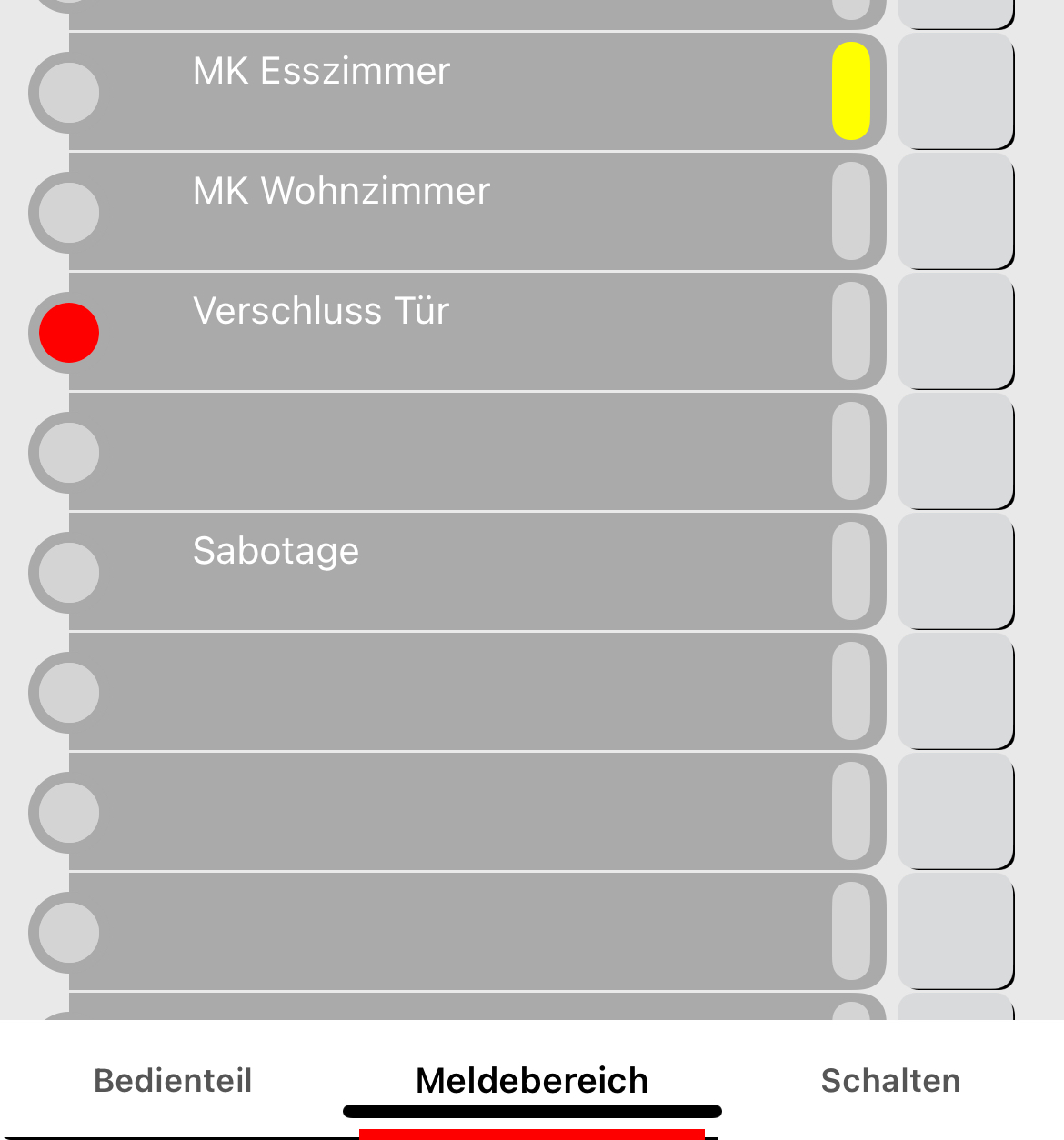

Hallo ,
wenn ich in der App den Meldebereich auf „gelb“ gestellt habe,
Ist damit der Bereich ausgeschaltet ? Also das in diesem Bereich nicht alarmiert wird bei Öffnung oder ähnliches ?
Danke für eure Aufklärung
02-01-2024, 20:43
RE: BuildSec 4.0
Gilt nur für internen scharf und je nachdem wie es programmiert wurde nur für eine Scharfschaltung oder dauerhaft.
Die App hat die gleiche Funktion wie dein Bedienteil Zuhause
02-01-2024, 23:27
RE: BuildSec 4.0
Ne, je nach Programmierung kann das auch für extern scharf gelten oder für beides.
03-01-2024, 01:03
RE: BuildSec 4.0
Aber wer macht so etwas? Da kann ich die Anlage auch gleich unscharf lassen, wenn ich bei extern scharf ein Fenster offen lassen kann......
03-01-2024, 18:44
RE: BuildSec 4.0
Damit z.B. der Kunde scharfschalten kann, wenn mal ein RSK gestorben ist oder ein Bewegungsmelder immer wieder Ärger macht. Die meisten von unseren Kunden sagen sich sonst, leck mich doch, ich hab jetzt Feierabend und will nach Hause und lassen die Anlage ganz unscharf, weil sie nicht auf den Techniker warten wollen oder keinen Notdiensteinsatz bezahlen wollen.
03-01-2024, 20:38
RE: BuildSec 4.0
@Feuermelder
mal ganz im Ernst, brauchen solche Kunden dann überhaupt eine Einbruchmeldeanlage? Die sollten sich darüber bewusst sein, das in einem solchen Fall u.U. die Versicherung nach einem Einbruch nicht zahlt (oder nur teilweise), dann ändert sich schnell die Einstellung der Mitarbeiter. Wenn ein BWM immer wieder Ärger macht, dann bist du als Errichter gefragt das abzustellen. Als erfahrener Errichter solltest du wissen, was zu tun ist.
Mal ganz im Ernst, ich würde keine, vor allem nicht im gewerblichen Bereich, Anlage so programmieren, das bei extern scharf Melder abgeschaltet werden können. Natürlich gibt es auch dafür wieder Sonderfälle wo es erforderlich ist, aber davon sprechen wir ja gerade nicht.
Wir hatten einige Filialketten unter unseren Kunden und da ist keiner der seinen Job behalten wollte einfach nach hause gegangen und hat die Anlage unscharf gelassen.
