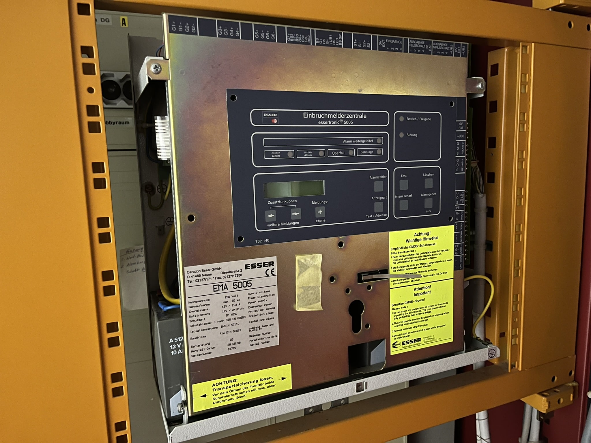

in meinem Haus ist eine Esser 5005 Anlage verbaut, mit Glasbruchsensoren, Bewegungsmeldern und Türsensoren.
Seit Einzug ins Haus vor vielen Jahren wurde die Anlage von uns nie benutzt und wir haben auch nie eine Einweisung ins System vom vorherigen Besitzer erhalten.
Die Anlage liegt jetzt seit über 15 Jahren im Tiefschlaf.
Zunächst würde ich gerne mal Leben zurück in die Schaltzentrale bekommen jedoch scheitert es bereits daran.

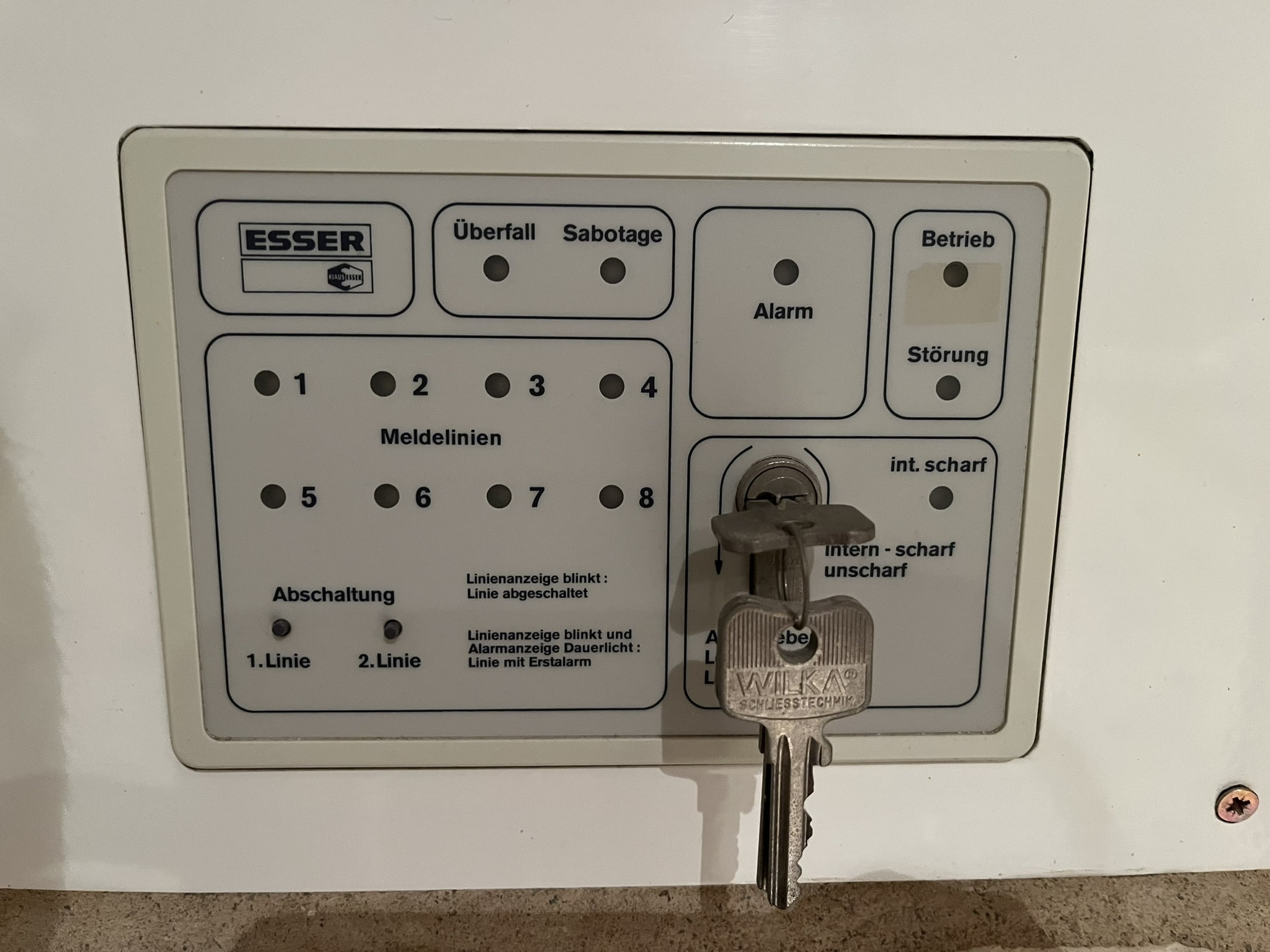

Im Haus ist im Keller die Haupteinheit und eine Steuereinheit in einem Schlafzimmer verbaut. Es scheint kein Strom auf der Anlage zu sein das keine Displays oder Lampen leuchten.
Daher zunächst einmal die Frage wie ich die Anlage überhaupt einschalte ?
Eine im Internet gefundene Betriebsanleitung konnte mir leider auch nicht weiterhelfen.
Wird das einschalten simpel über eine Sicherung geregelt ? Ich finde leider keine Sicherung für die Anlage.

bevor ich sie einschalte, würde ich sie auf jeden Fall mal aufschrauben und reingucken.
Falls in der Anlage noch der Akku seit 15 Jahren sein Dasein fristen sollte, dann gute Nacht Marie..... Angel

Nach Sichtprüfung und vor dem Einschalten die Akkus abklemmen.

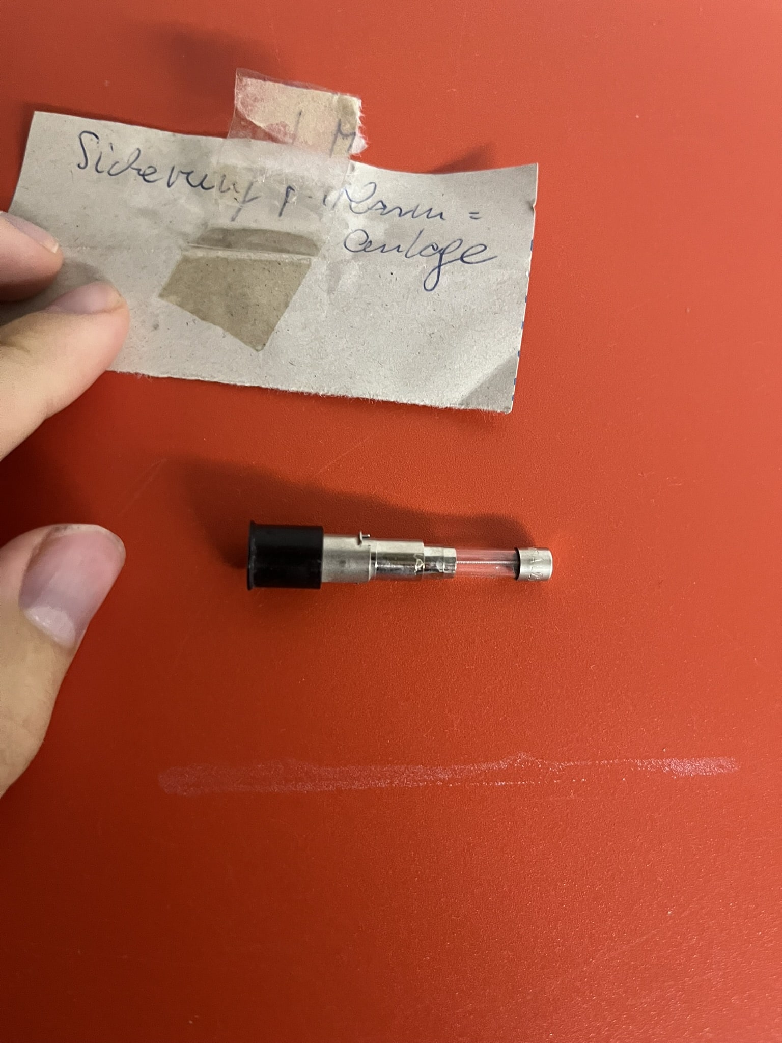

Habe einen Zettel in der EMZ gefunden mit der angeklebten Sicherung.
Die Anlage wurde am 19.10.99 abgeschaltet Big Grin nach nur einem Jahr betrieb.
Angeblich wurden 4 Kontakte gezogen und die Sicherung entfernt.
3 Kontakte waren die der Akkus einen 4. gezogenen konnte ich nicht finden.
Akkus hab ich mal nicht angesteckt die sind sowieso Tot.
Sicherung reingesteckt und siehe da ... es passiert nichts.

Die Sicherung mal durchgemessen Huh

Update Nr.2:
Ich habe noch ein wenig mit der Anlage rumgespielt, da ich nicht so schnell aufgeben wollte.
Dann habe ich im Sicherungskasten die zwei ominösen Sicherungen "Orgel" und "Stereoanlage" umgelegt in kombination mit der wieder eingesetzten Schmelzsicherung (Hatte mich schon immer gefragt was die machen sollen da im Haus weder eine Steroanlage noch eine Orgel verbaut sind).
Und siehe da: Die Anlage erwacht zum Leben und macht sofort Terror in der Nachbarschaft Big Grin
Auch nach 24 Jahren hat sie es scheinbar noch drauf Smile
