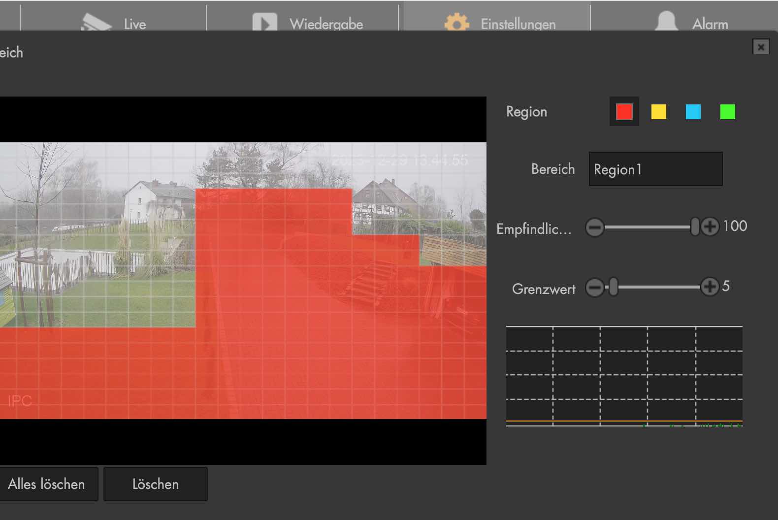

ich bin im besitz der XT2 Plus (wirklich tolles Produkt und super Support). Die LE232 habe ich mir vor kurzem gekauft, welche 2,30 m am Haus befestigt wurde.
Die Einbindung in die XT2 Plus hat auch einwandfrei funktioniert.
Die Personenerkennung funktioniert meiner Meinung jedoch nicht wirklich zuverlässig. Die Personenerkennung bin ich von anderen Herstellen besser gewohnt.
Sollte eine Person die Einfahrt runter gehen, so wird eine Bewegung erkannt, jedoch nicht immer als Person identifiziert. So ist die akustische Ansage leider nutzlos.
Habe ich evtl. was falsch konfiguriert?
Vielen Dank.
29-12-2023, 15:24
RE: Personenerkennung LE232 funktioniert nicht
Beachte das Zusammenspiel von Empfindlichkeit und Grenzwert, siehe Seite 60 im Handbuch der LExxx. Hier muss man evtl. mit den Einstellungen etwas probieren bis es passt.
Davon abgesehen, es gibt da bessere Kameras Cool Die Lupus funktionieren zwar, aber die Detektion ist nicht unbedingt spitzenklasse.
29-12-2023, 20:18
Top! Es funktioniert. Ich finde die Kameras in Kombination mit Alarmanlage klasse!
