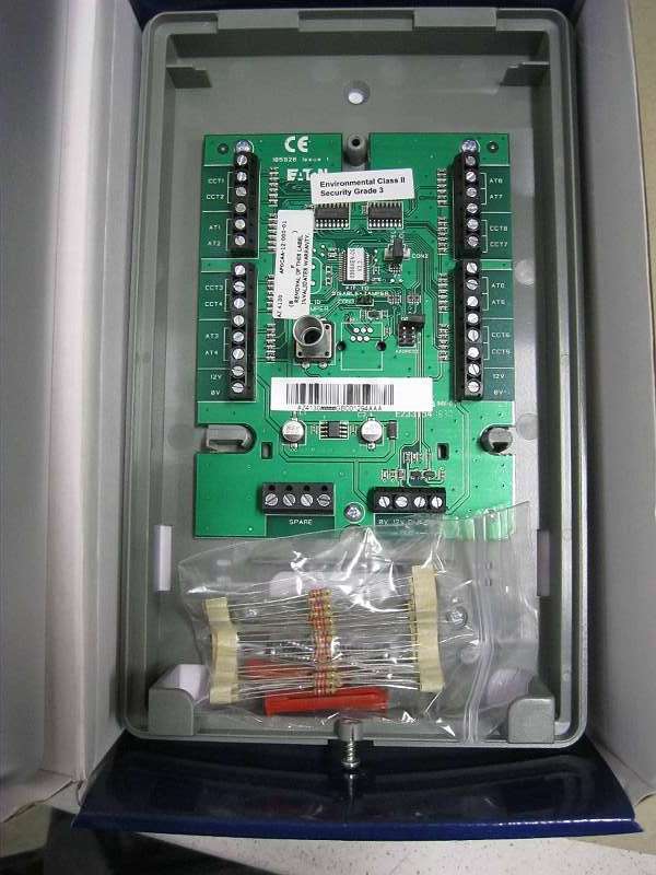

Hallo allen,
Ich habe einen Terxon MX 8-Zonen Drahterweiterung angeschlossen via die Terxon MX BUS. Es scheint zu funktionieren, aber doch nicht ganz komplett. Das Problem kommt vorbei in Kombination mit einen Schlüsselschalter (Impuls). Wenn ich mahl der Schlüssel drehen, aktiviert der dazugehörigen Zone. Nochmal drehen deaktiviert der Zone nicht. Es scheint das nochmal drehen die Zone wieder aktiviert.
Ich habe mahl mit einen Multi-Meter gemessen was passiert, und ich bemerkte das der Voltage niedriger ist im Vergleich mit der Terxon MX Platine. Das passiert für alle Melder die angeschlossen sind auf der Drahterweiterung (Öffnungsmelder, Bewegungsmelder, Schlüsselschalter).
Wenn der Melder angeschlossen sind auf einer Zone der Terxon MX Platine messe ich ungefähr +5V wenn der Zone geöffnet ist. Das gleiche Messung, wenn ich eine geöffnete Zone auf der Drahterweiterung messe kommt mit +1,7V. Das kommt mir komisch vor. Der Schlüsselschalter auf ein Zone verdrahten von der Terxon MX Platine gibt mir +5V und funktioniert dann auch gut.
Kann es sein das der Drahterweiterung Kaput ist? Oder übersehe ich etwas?
Dank für mitdenken.
P.S. auf Attachment ein Bild von der AZ4130 Drahtweiterung

Abus gibt leider nicht an, welche Spannung am Zoneneingang anliegen soll.
Somit kannst du nur mit einer anderen Zonenerweiterung vergleichen, ob sich die genauso verhält.
Du könntest auch den Zoneneingang auf DEOL stellen und einen Widerstand am Zoneneingang anklemmen und mit Funktion 199 den Widerstandswert messen. Wenn am Zoneneingang etwas defekt ist, sollte auch die Widerstandsmessung ein Problem haben.
Mfg

Für jeden Melder die an der MX Platine verbunden ist der gemessene Spannung +5V, damit vergleich ich erstmal ob da besondere Unterschiede zwischen sind. Guter Tipp mit dem Widerstand, ich sollte das mahl ausprobieren, hoffentlich habe ich noch ein paar Widerstände.
Für alle anderen; wenn du ein 8-Zonen Drahterweiterung benutzt und der Spannung geöffnete Zone messen könntest; gerne :-)
