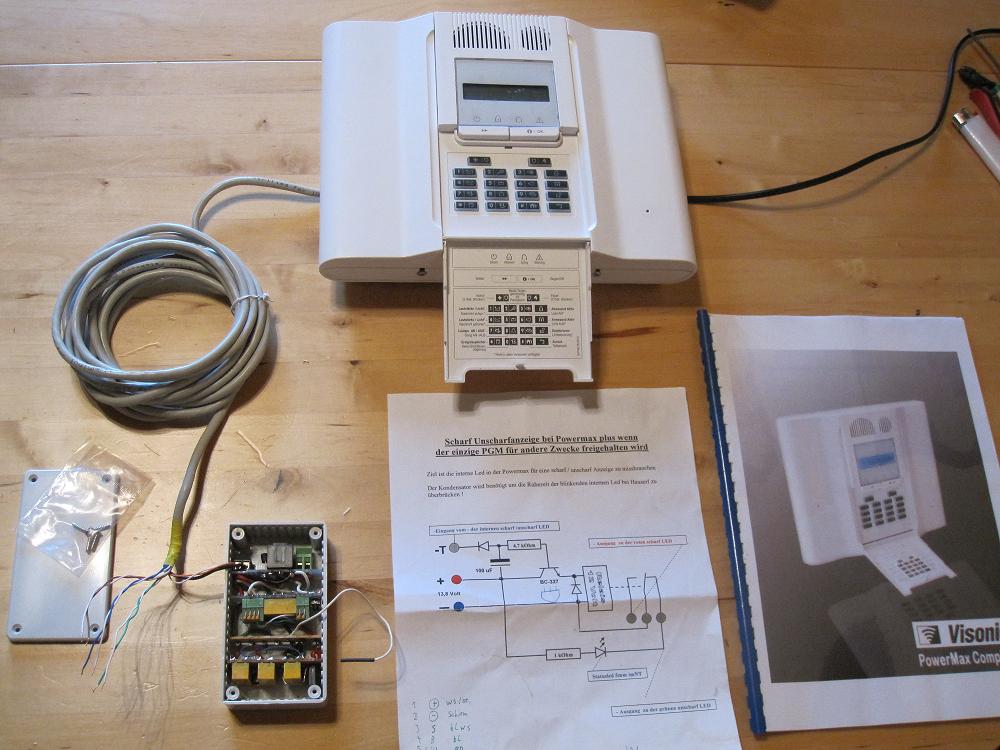

Powermax Complete angekommen leider fehlte Akku und Handsender.
Ein Handsender wurde von alter Anlage geopfert.
Akkupack musste Modelauto hinhalten.
Hier die ersten Umbaubilder.
Es wird versucht soviel wie möglich verkabelt zu bleiben darum hab ich so eine Wartungsbox mit Relais gebastelt um die Anlage nicht dauernd öffnen zu müssen.Diese ist natürlich versteckt und gesichert. Cool
