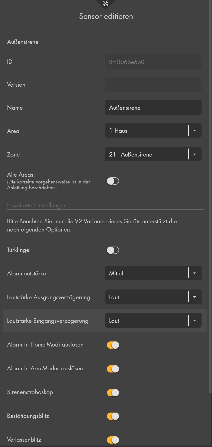

Habe ich eingestellt. Doch leider löst sie nicht aus. Lediglich die Sirena an der Zentrale tut es. Muss ich ggf. was an der Aussensirene einstellen? Siehe Bild. Danke! |

Ich bin jetzt einen kleinen Schritt weiter. Ich habe jetzt im Home-Modus alle Sensoren auf Aus gestellt und dann den Knopf betätigt. Ich sehe, dass sowohl der Panik-Button als auch die Aussensirene auslösen. Allerdings höre ich keinen Ton. D.h. keine Sirene. Auf dem Dashboarg sehe ich, dass der 2. der 4 Balken (von links) für die Aussensirene leuchtet rot. Was bedeutet das und wie kann ich das ggf. beheben. Die Sirene funktioniert, habe ich vorher getestet indem ich den Sabotagealarm ausgelöst habe. Wie ihr erkennen könnt, bin ich ein absoluter Beginner. Bitte entschuldigt, die ggf. naiven Fragen. In der Auflistung aller Sensoren scheint es aber in Ordnung zu sein, siehe Bild. |
