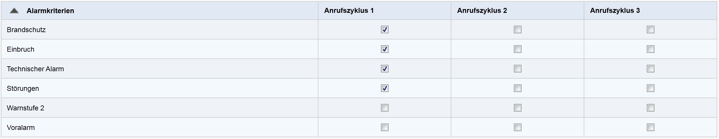

Aussenmelder werden bei der D22 ab Werk auf "Warnstufe 2" programmiert - und das kann er entweder so lassen oder auf "Voralarm" umprogrammieren und über die Software ankreuzen.
Das was der Errichter vorschlägt ist die allgemein übliche Lösung ... er kann aber sowohl die Reaktion des Alarmsystems vor Ort (Piepen, Sirene, Sprachansage, Blitzleuchte, Hundegebell usw.) als auch Art und Ziel der Alarmübertragung festlegen - und natürlich auch als (separate) Meldelinie an die NSL.
