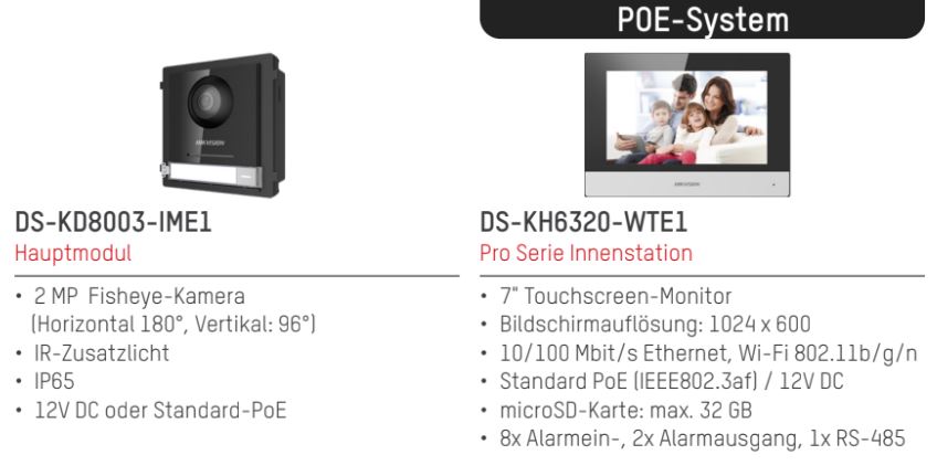

System besteht aus:
2x Türsprechstellen, HIKVision DS-KD8003-IME1(B), Tastaturmodul DS-KD-KP
2xTouchscreen Sprechstellen, HIKVision DS-KH6320-WTE1
1x NVR Recorder, Hikvision DS-7608NI-K2/8P
8CH integriert, Plug & Play 4K NVR H.265 (2 SATA-Aufnahme-VCA Aufnahmefunktion, Alarmerkennung, unterstützt HD-Ausgang)
Mit IVMS-4200 und am NVR eingerichtet, vernetzt mit HIKVision 4-Port-Standard-PoE-Switch
