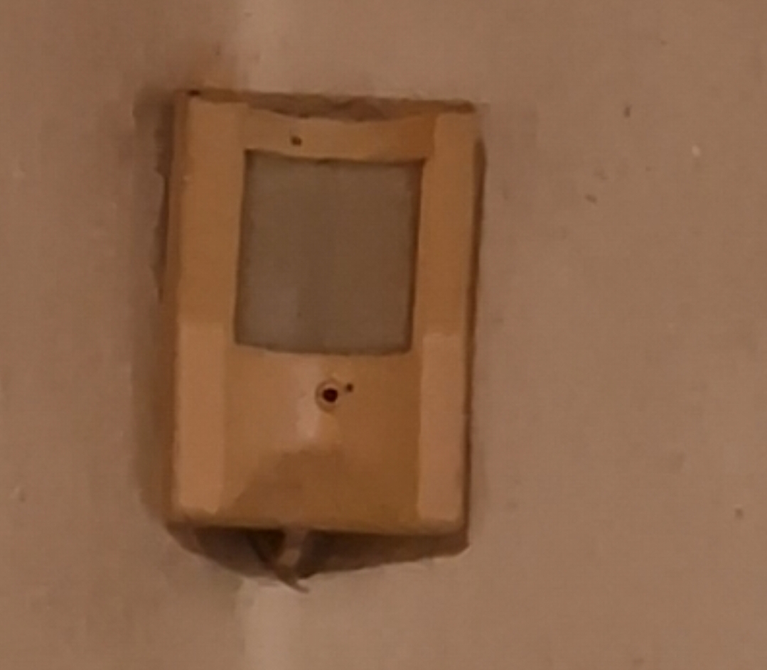

Hallo und danke auch dir für deine ausführliche Antwort. Also es handelt sich um einen Bewegungsmelder in der Ecke eines Zimmers. Nämlich diesen hier:
Leider steht nirgends auf dem Gerät eine Marke oder irgendwas anderes. Sonst hätte ich einfach versucht, mir den gleichen wieder zu besorgen. Ich habe jetzt mal eine Stunde rumgesucht, um mir einen neuen Bewegungsmelder auszusuchen, allerdings bin ich da auch nicht wirklich schlau draus. Was wäre denn ein Markengerät? Bosch? |

Interessanter Ansatz, so mitm expert
![]() Nimm das Angebot von peteralarm an, der sucht dir was raus, was passt. Den von dir abgebildeten Melder in Nikotiongelb gibts nicht mehr, aber das ist egal. Das ist "stinknormale" analoge Meldertechnik, nix aussergewöhnliches. Du musst "nur" auf die Anzahl und die Farben der internen Verkabelung achten. Das muss 1 zu 1 angeschlossen werden, auch wenn die Begriffe, die aufgedruckt sein können, variieren sollten. Eins noch zu deinem Schätzchen. Mach das mit den überalterten Akkus nicht mehr, da steigt die Ladespannung an und das mögen die gealterten Bauteile da drin so gar nicht. Alle 4 Jahre n neuer Billigakku, das sollte schon drin sein. Schon mal die Ladespannung gemessen??? Wahre Männer lesen keine Bedienungsanleitung! Erfahrung ist eine nützliche Sache. Leider macht man sie immer erst kurz nachdem man sie brauchte. (Goethe) |

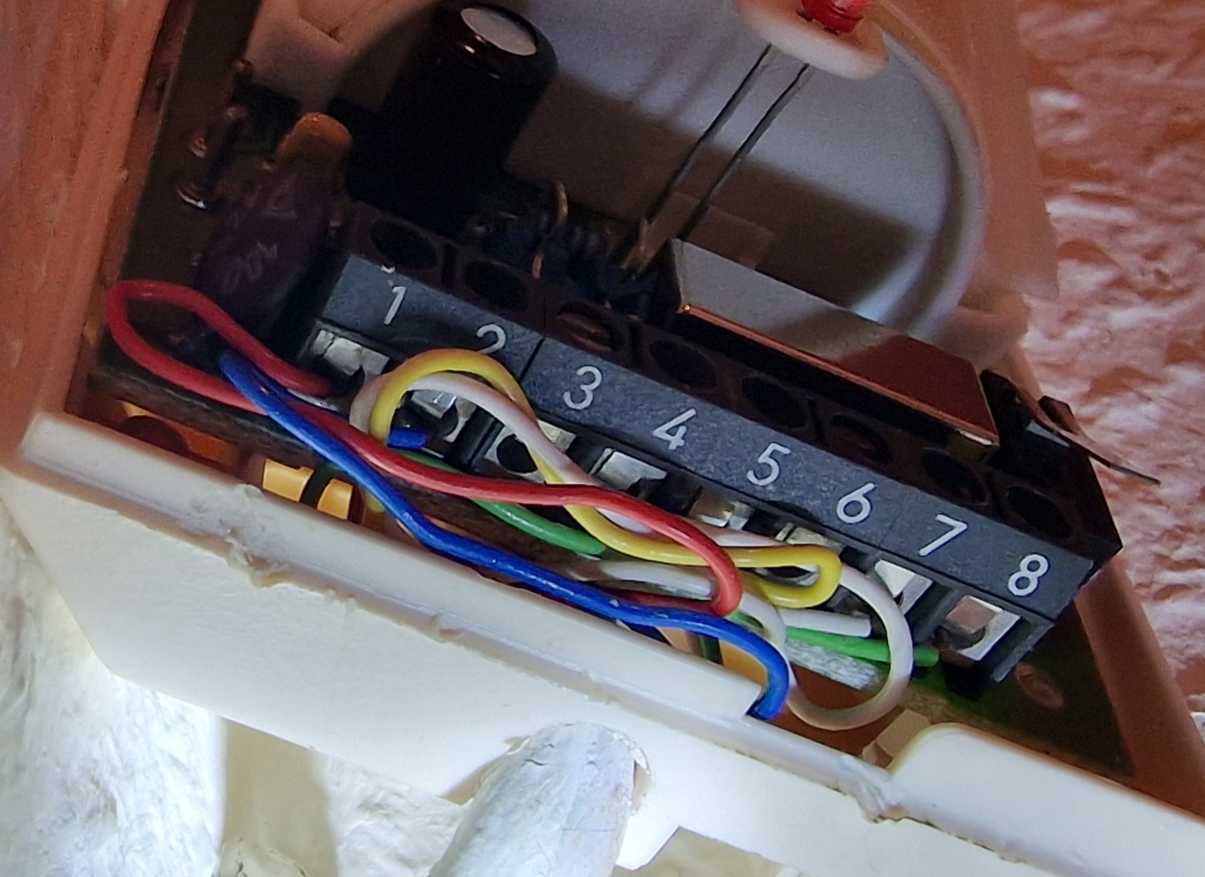

05-07-2024, 19:31
RE: Probleme mit Esser FZ300
Ich werde auf jeden Fall das Angebot von peteralarm annehmen und mich auch daran halten! Ist ja super, dass er mir das anbietet. Der ursprüngliche Melder hatte auch tatsächlich eine normale farbe. Ich hatte ihn geöffnet, um die Verdrahtung zu fotografieren, wobei mir leider der kleine Plastiknippel an der Blende abgebrochen ist. Deswegen habe ich diese Blende gegen die von den alten Melder aus dem Keller getauscht. Und da wurde tatsächlich früher von meinem Onkel Zigarre geraucht Bzgl. Akku hatte ich leider keine andere Wahl. Das Haus gehört mit ja selbst erst seit kurzem War zwar in der Familie, aber eben nicht meins. Werde dem aber in Zukunft folge leisten! Ladespannung habe ich bisher noch nicht gemessen. Hier noch ein Foto vom Inneren, damit ich es auch wieder so verkabeln kann, wie es war: |
