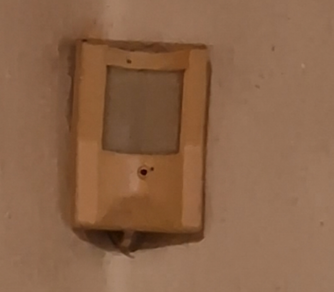

Hallo, ich habe ein Problem mit meiner Esser FZ300, das mit den Schlaf raubt. Die anlage funktionierte lange gut und ohne Probleme. Bis sie irgendwann anfing, sich nicht mehr schart scschalten zu lassen. Es war immer so, dass ich am Schloss draußen scharf schalten wollte und die LED am Schloss nicht angegangen ist. Also runter in den Keller und siehe da: Die anlage blinkt. Immer Gruppe 4 (eine Meldegruppe) und Sabotagelinie. Das erste was ich gemacht habe ist den uralten Akku von Yuasa gegen ein neues Exemplar auszutauschen und siehe da. Das Problem mit der Sabotagelinie tauchte nicht mehr auf. Zumindest für ein paar Tage. Als ich dann vor einigen Tagen wieder Mal scharf schalten wollte, ging es plötzlich wieder nicht. Dieses Mal und die darauf folgenden Male blinkt nur noch die Anzeige von Gruppe 4, an der zwei Bewegungsmelder angeschlossen sind. Als nächstes würde ich diese Bewegungsmelder austauschen. Nur steht leider auf den aktuellen Bewegungsmelden absoult keine Typenbezeichung oder sonst was drauf, deshalb weiß ich leider nicht, welche ich besorgen soll. Hat jemand einen Tipp für mich, was man noch bei der FZ300 machen kann, oder welche Bewegungsmelder passen? Ich wäre für jede Hilfe sehr, sehr dankbar.

Ganz so einfach ist es nicht ... Angel
Denn es kennt ja keiner, der Dir hier im Netz entsprechend Hilfe geben will, die Örtlichkeit.
Damals wurden am ehesten Infrarotmelder [(P)IR-Melder] verarbeitet. Da es diese mit verschiedenen Optiken/Linsen gibt, wäre zu klären, ob es sich um eine Räumlichkeit oder um eine Strecke/Vorhang handelt, die detektiert werden soll. Lightbulb
Ggfls. müsstest Du noch schauen, ob in dem alten Melder ein Widerstand eingeschleift wurde (zur Überwachung der Leitung) und diesen dann auch im neuen Melder verwenden. Aber Achtung: Beim Öffnen des aktuell angeschlossenen Melders könnte/sollte ein Sabotagealarm ausgelöst werden. Solange die Anlage nicht extern scharf geschaltet ist, sollte der Sabotagealarm jedoch nicht über mögliche Außensignalgeber gemeldet werden. Dieser Sabotagealarm muss dann nach der Installation des neuen Melders in der Zentrale zurückgesetzt werden. Angel
Ich würde mich für einen Marken-Bewegungsmelder entscheiden. Da kann man kaum was falsch machen. Und kein BUS-Melder, sondern mit konventionellem Anschluss Exclamation

Hallo und danke auch dir für deine ausführliche Antwort. Also es handelt sich um einen Bewegungsmelder in der Ecke eines Zimmers. Nämlich diesen hier:
Leider steht nirgends auf dem Gerät eine Marke oder irgendwas anderes. Sonst hätte ich einfach versucht, mir den gleichen wieder zu besorgen.

Den von dir abgebildeten Melder in Nikotiongelb gibts nicht mehr, aber das ist egal.
Das ist "stinknormale" analoge Meldertechnik, nix aussergewöhnliches.
Du musst "nur" auf die Anzahl und die Farben der internen Verkabelung achten.
Das muss 1 zu 1 angeschlossen werden, auch wenn die Begriffe, die aufgedruckt sein können, variieren sollten.
