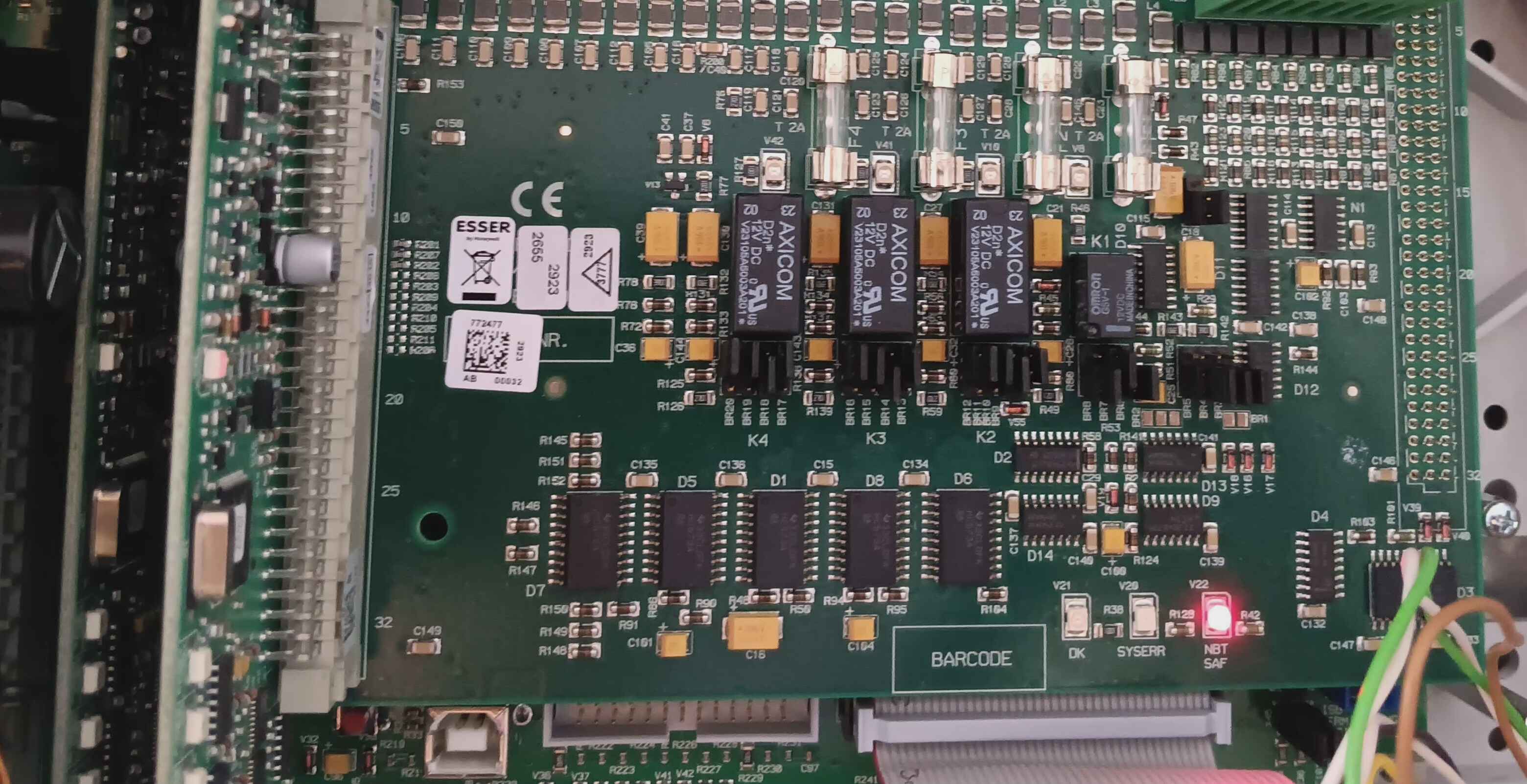

bei einer IQ8 die eingebaut wurde, hat sie von Anfang am Display Systemstörung angezeigt und auf der Peripheriekarte - Systemstörung, Betrieb und Notbetrieb angezeigt. Ich hab mir gedacht das vielleicht das Problem die Peripheriekarte ist und hab sie getauscht. Aber jetzt leuchtet nur mehr die Led vom Notbetrieb. Da ich aber auch die Sicherungen durchgemessen habe und alles gepasst hat, vermute ich das die Basiskarte einen defekt hat. Jetzt meine Frage: Ist das wirklich die Basiskarte oder kann es noch andere Ursachen haben? Und falls es die Basiskarte ist: Ist das ein Produktfehler oder ist beim Einbau etwas schiefgegangen?
Danke für eure Antworten

Welche Softwareversion hat dein Tools8000 und welche Software die Zentrale?
Ggf. mal ein Softwareupdate auf die Anlage fahren:
Aktuell ist das derzeit die 3.14.1 glaube ich.

der Softwarestand beim tools8000 ist die neueste und bei der Zentrale ist die 3.14.000 drauf. Aber ich werde die aktuellste Version raufspulen und dann sehe ich ob es daran gelegen hat.

Wie ist die Anlage programmiert? Sind alle Bauteile die programmiert sind auch montiert?
Also nicht Ringbusteilnehmer sondern Zentrale Baugruppen?
