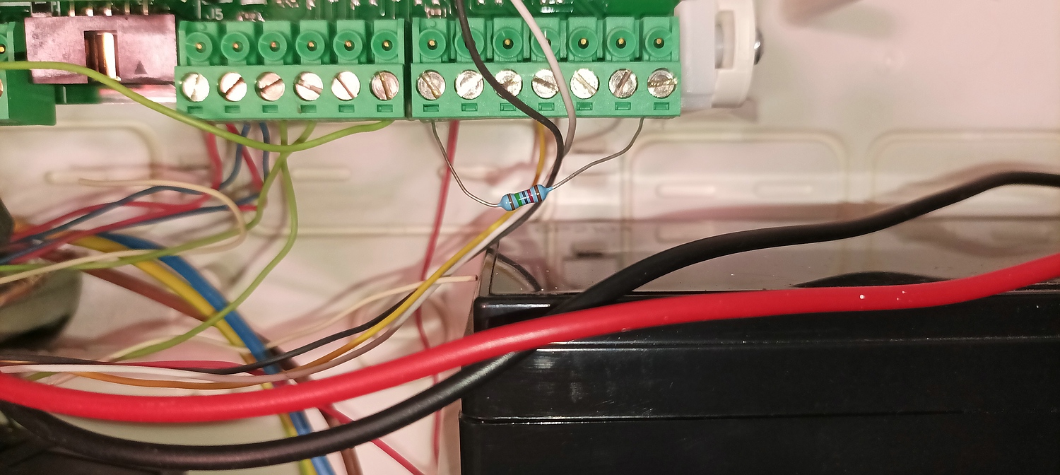

Wirklich niemand, der sich damit auskennt? Ich komme bei einem Problem nicht weiter. Die Alarmanalge zeigt einen Sabotagealarm an. Aber die Sabotagelinie ist gar nicht angeschlossen, siehe Bild. Kann es sein, dass diese Alarmanlage den Sabotagealarm per Datenbus zur Zentrale gibt? Es gibt nur:
1. Zentrale MP508TG
2. Ein Tastenfeld
3. Externe Sirene
4. zwei Bewegungsmelder im Raum
Wenn sich jemand erbarmen würde? Vielen Dank

Wie gesagt, es gibt sehr wenige Geräte, die an der Zentrale angeschlossen sind. Die beiden Bewegungsmelder sind es nicht, schon verifiziert. Die Zentrale selbst schließe ich auch aus. Der Endschalter, der durch die Gehäuseschraube beim öffnen betätigt wird, habe ich überprüft, ist es auch nicht. Klar löst dieser Schalter einen Sabotagealarm aus. Der sollte, laut Bedienungsanleitung, nach schließen des Gehäuses und durch Eingabe eines Codes über das Bedienfeld gelöscht werden, wird er aber nicht. Im Augenblick habe ich, viel mir gerade ein, die externe Sirene, mit deren Sabotageschalter in Verdacht. Ist mir nur für eine Leiter zu hoch angebracht. Bin nicht Höhentauglich.
Hier noch zwei Bilder, die aber sicher nicht weiterhelfen. Die Zentrale und die Netzteile.
Angesprochen wurde ich vom Betreiber, weil die Anlage nach einem kaputt gegangenem Netzteil und dadurch leer gesaugtem Akku, ausfiel. Akku hatte ich privat einen, Netzteil habe ich repariert. Dort war die Shottkydiode durchgeschlagen. Wahrscheinlich durch eine Spannungsspitze. Bei mir zu Hause ging auch ein Telefon dadurch kaputt.
Was für Bilder können noch gebraucht werden? Kann ich beschaffen.
Vielen Dank

Man sieht bei dem Kabelsalat nicht mal, ob die Adern richtig aufgelegt sind ... Confused
Jedenfalls ist - wenn auch etwas aufwendig - die sicherste Methode, ALLE Linien mit den passenden Widerständen abzuschließen.
Also: Alle Zuleitungen beschriften, dann lösen und die Linienanschlüsse direkt an der Platine der Zentrale mit den Widerständen brücken. Hiernach sollte - da keine Sabotage mehr vorliegen kann, außer bei Platinenschaden - die Sabotage zu löschen sein. Im Anschluss peu à peu die vorhandenen Adern auflegen und schauen, wann die Zentrale wieder meckert. Angel
So bekommst Du die entsprechende Linie raus und musst dann die Leitung verfolgen, ggfls ist irgendwo eine kalte Lötstelle, ein nicht funktionierender Reedkontakt oder doch ein Melder faul. Sleepy
Und noch ein Tipp: Da im Kabelwirrwarr nicht ausgeschlossen werden kann, dass die blanken, axialbedrahteten Widerstände mit anderen Adern, Bauteilen, pp. in Kontakt kommen, habe ich die Anschlussdrähte meiner verbauten Widerstände jeweils mit der Isolierung überzogen, die ich von anderen Adern beim Abisolieren erhalten habe. Die kann man wunderbar über die Drähte ziehen und dann auch noch biegen. Shy
... und natürlich auch an den Kontakt denken, der die aktuell offene Zentrale überwacht. Das ist mir einmal passiert und ich hab mir den Wolf gesucht Undecided

Du schreibst, dass nur 2 Bewegungsmelder angeschlossen sind.
Es sind aber 3 Linien in der Zentrale angeschlossen (IN1, IN2 und IN4).
Alle mal mit 15K gegen +V2 überbrücken, wenn dann die Sabo weg ist, ist der Fehler dort zu finden!
Die Sabolinie ist ja bereits mit 15K überbrückt. Da diese nicht gebraucht wurde, kann es sein, dass die Linien doppelt abgeschlossen sein müssen (siehe Seite 44, "Doppio Bilanciamento")

Soweit ich das jetzt, von zu Hause aus, beurteilen kann, sind die beiden Bewegungsmelder IN1 und IN2. An IN4 ist die externe Sirene angeschlossen. Abschließend schaue ich mir das erst vor Ort an. Rückmeldung folgt.

Nach deinem Plan sind alle Tamper (Deckelkontakte) weis und braun in Reihe . Du solltest also bei allen weis/ braun Durchgang messen und dann einen 15 Kohm in Reihe haben.
Zum testen den 15 KOhm zwischen V2 (links) und Sabo (rechts) klemmen. wenn Sabo dann immer ncoh gemeldet wird , kann das dann nur noch vom Bus kommen (Bedienteil etc.)

Der Plan ist der aus dem Handbuch, entspricht nicht den Gegebenheiten vor Ort. Zwischen V2 und Sabo ist ein Widerstand verbaut. Es ist nichts anderes daran angeschlossen, keine Sabotagekontakte der Melder etc.
