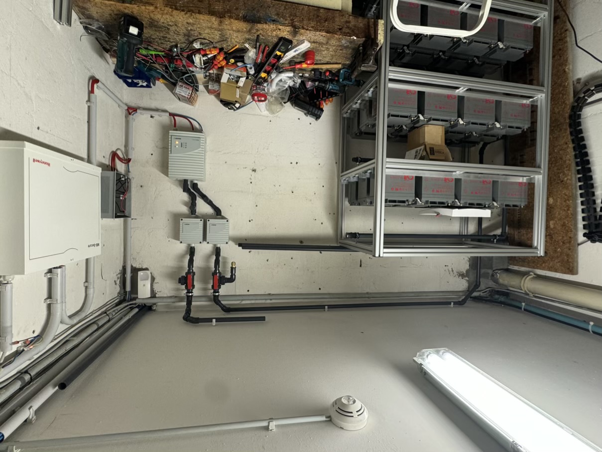

ich installiere bei mir zuhause gerade ein RAS System (siehe Foto) und mir geht eine Frage nicht aus dem Kopf.
Ich meine mich zu erinnern, das ein netter Monteur von Wagner mir mal gesagt hat, das man nicht so viele 90 grad Bögen und lieber 2x 45 grad anstatt 1x 90 grad verbauen soll.
Grundsätzlich ist es für mich absolut einleuchtend, das jeder Bogen den Luftstrom bremst. Was mir aber nicht aus dem Kopf geht ist, das ich bei einem 90 grad bogen nur zwei Schnitt- / Klebestellen habe. Bei 2x 45 grad sind es vier Schnitt- / Klebestellen.
Meine Vermutung ist deshalb, dass der Luftstrom bei 2x 45 grad eigentlich stärker gebremst werden müsste.
Wie seht ihr das?
Ich muss dazu sagen, das ich nicht vom Fach bin und das RAS System nur aus technischem Interesse baue.
