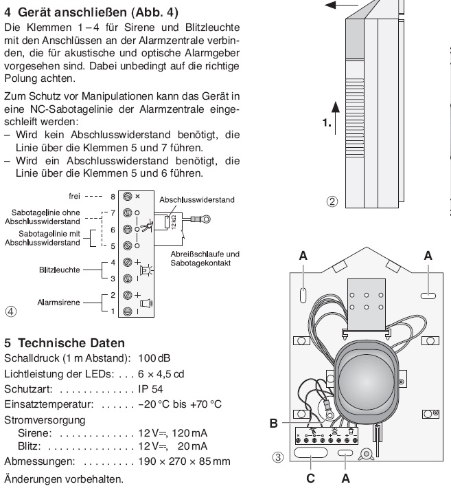

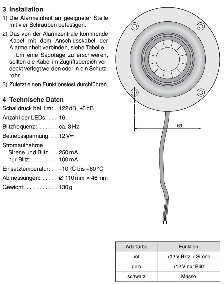

ich möchte unsere Garage mit einer 8200K versehen und außen eine Sirene anbauen. In unserem EFH habe ich die MONACOR SAG-122 (mit Blitz und Akustik). An der Garage soll die MONACOR SAG-22 angebaut werden. Hat da jemand Erfahrung? Anbei mal die Auszüge vom Handbuch beider Monacor.

das Einzigste das Du beachten muss, ist das Du die Drähte gelb und rot nie zusammen anklemmen darf, sonst ist die Sirene kaputt.
Rot einfach auf U+ und schwarz an EW das wars .

Die SAG-22 hat aber keine roten oder gelben Draht, sondern die Klemmleiste (Klemme 1-4) separat für Blitz und Akustik je mit +V und -V. In der Anleitung steht nur, dass die Klemmen 1-4 angeschlossen werden sollen.
Nun stellt sich die Frage: Die Kabel zusammenführen und in der 8200K dann +V an EW und -V an GND ???

nochmal: ich habe eine 8200k in unserem EFH mit einer SAG-122 in Betrieb. Für die Garage habe ich eine weitere 8200K gekauft und möchte an diese eine Außensirene anschließen, z.B. die SAG 22.
Meine Bedenken sind schlichtweg, dass ich durch den Zusammenschluss von Blitz und Sirene (in der Außensirene) und auflegen der zusammengeführten Kabel auf EW und +U etwas an Anlage oder Sirene zerstöre. Die Ersatzteilversorgung ist ja bekanntlich nicht mehr so gut bei der 8000er Serie...
