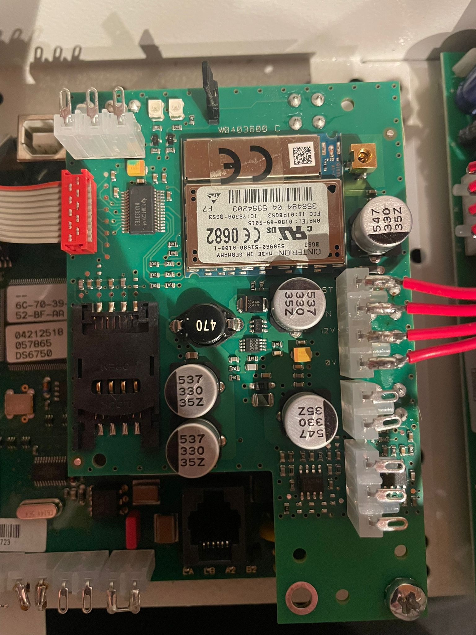

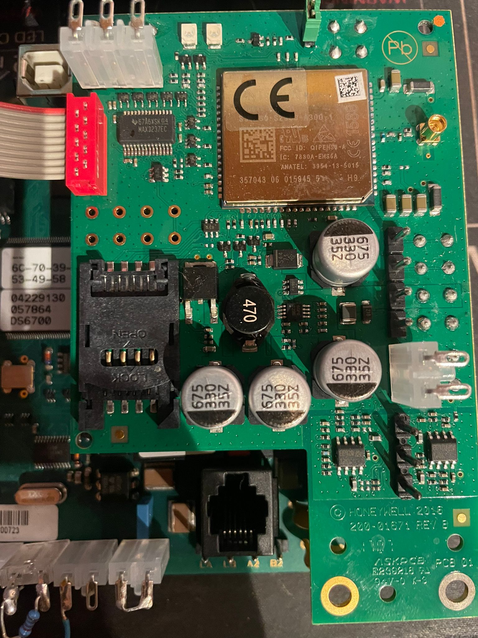

Am ersten RFW steht nichts drauf, welches es ist.
Am zweiten RFW 4000, was nicht im Gehäuse ist, steht drauf GSM/GPRS/3G, also keine 4G fähiges.

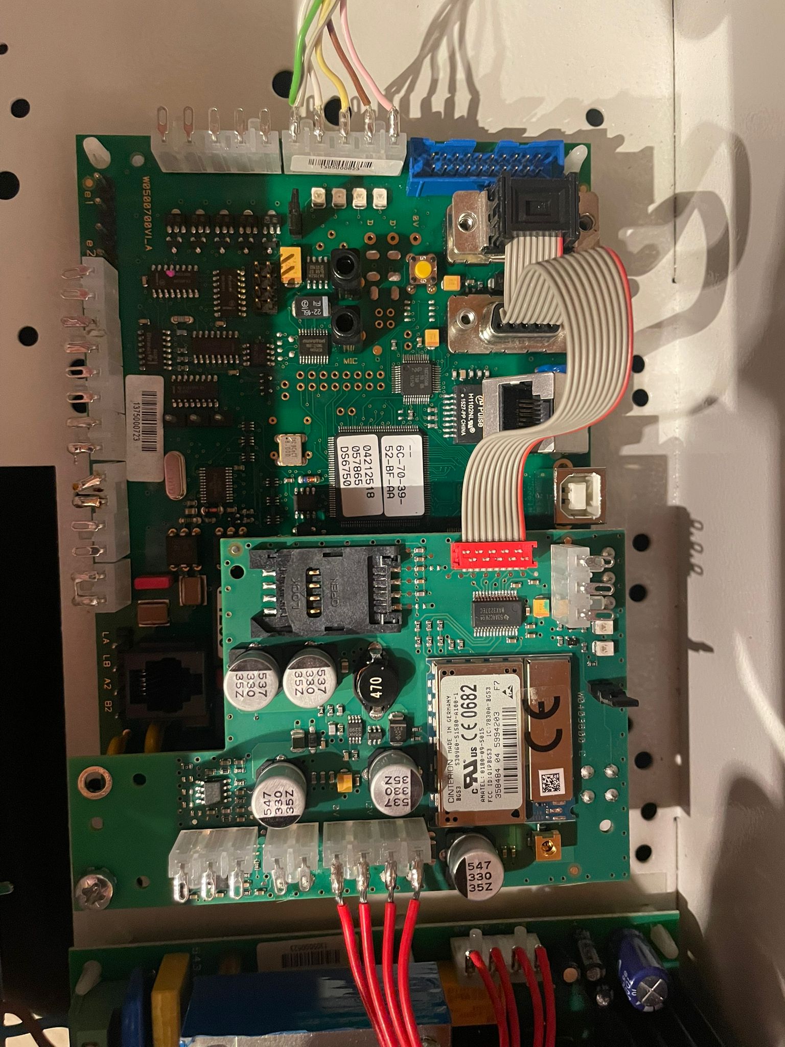

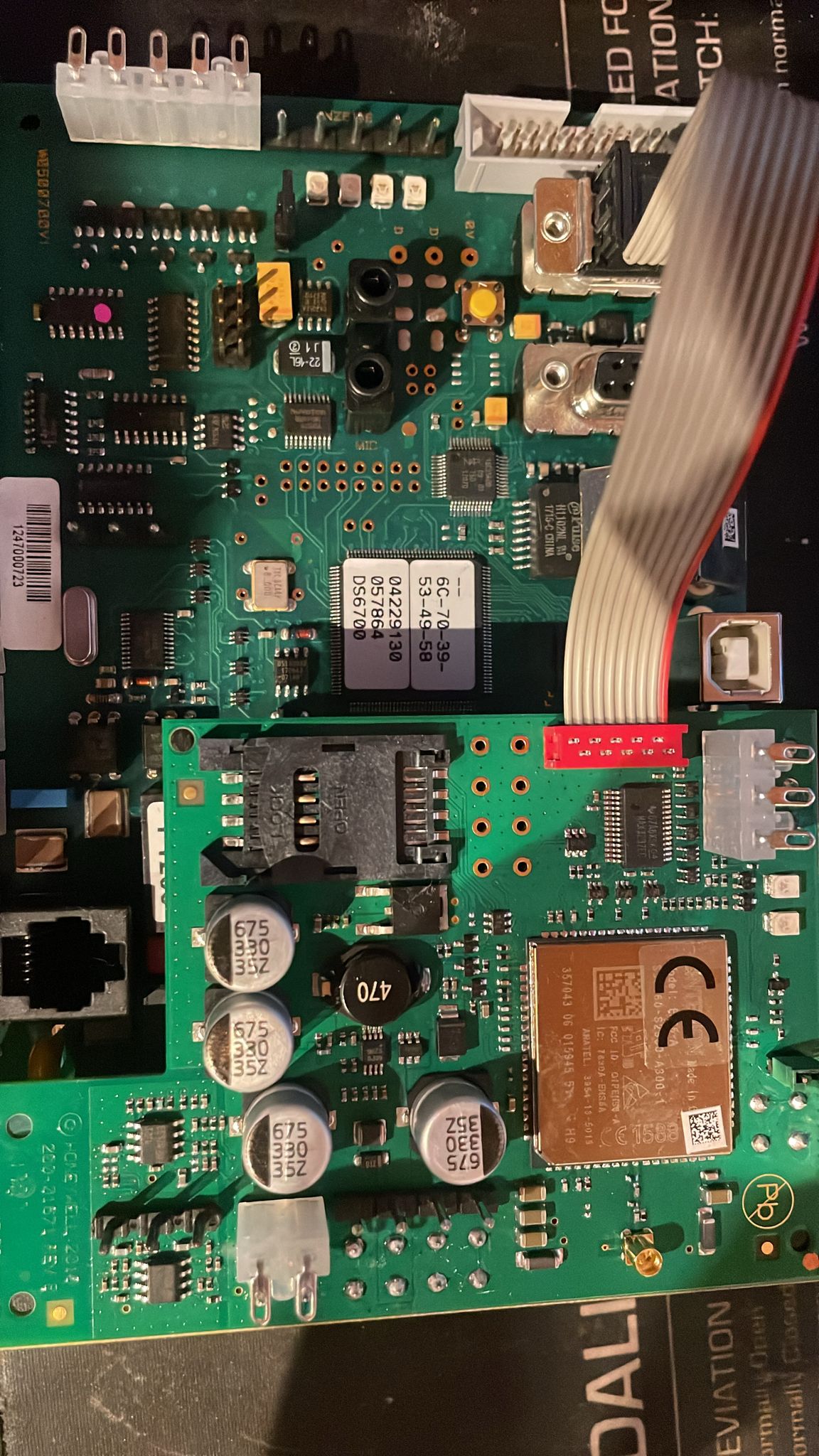

Hab noch einmal Fotos von den Wählgeräten angehängt, vielleicht hilft das.

Der Zwangsläufigkeitsausgang auf dem ÜG ist der richtige für Störungsrückmeldungen, der liegt oben unter dem Funkweg.
Für Sprache über Mobilfunk fehlt dir noch ein dreipoliges Kabel, welches das ÜG mit dem Funkweg verbindet, das kann man aber einfach selber Löten. Kommt auf die unteren 3 Pins am Funkweg und von da zum DS.
Der erste Funkweg ist der alte 2G, der zweite die 3G Version. Macht keinen Unterschied, weil es UMTS nicht mehr gibt.
Du brauchst einfach ein Telefonanschlußkabel mit nem TAE Stecker, dann kannst du das direkt anlöten auf die Pins unter der RJ11 Buchse, La und Lb reichen, wenn dahinter nichts mehr angeschlossen werden soll.

Das 3 pol. Kabel für das RFW wird dann von wo nach wo angeschlossen?
Hab mir das mal so grob skizziert, wo was hinkommt.
21-12-2024, 23:22
RE: DS6700/6750 mit RFW3000/4000 Programmierung
Der Audioweg am DS ist der 3pin am Barcode und am RFW auf deinem Bild der 3pin unten links.

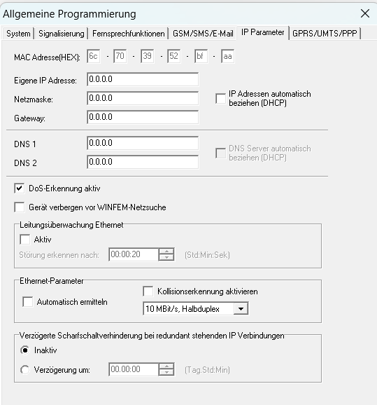

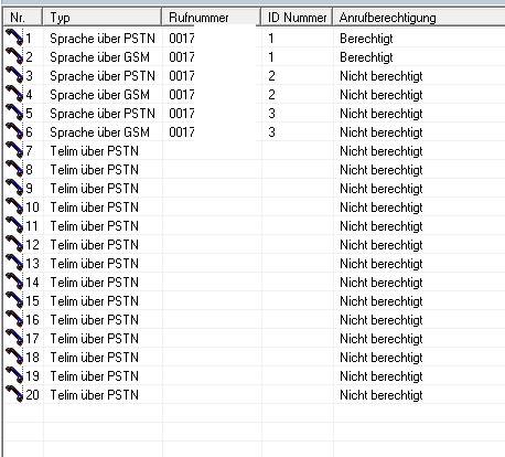

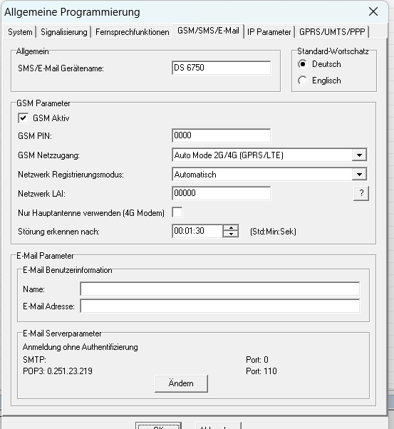

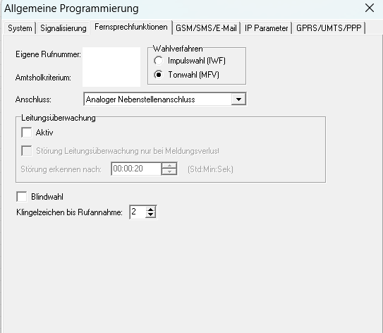

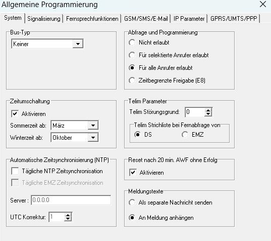

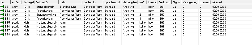

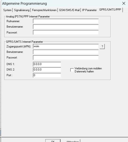

Also, ich hab mich da mal ein wenig drangemacht, das TWG zu programmieren, das sind mir ein paar Fragen aufgekommen, die ich mir aus der Anleitung auch nicht so herauslesen konnte:
Thema Telefonrufnummer:
Muss die Telefonrufnummer hinterlegt werden?
Amtsholkriterum? Eigene Rufnummer mit oder ohne Vorwahl, wenn ja wie (Tel. Nummer ist bei mir 5 stellig und auch schon eingetragen)? Laut Anleitung soll der Analoge Nebenstellenanschluss korrekt sein, passt das so?
Allgemein: Passt die Programmierung so oder muss noch was angepasst werden?
Achso, ja, ich weiss, die Simkarte muss noch auf den jeweiligen Anbieter dann eingestellt werden, mit PIN etc. die Simkarte habe ich aber noch nicht.
Und noch die restlichen Screenshots aus der Programmierung.
27-12-2024, 15:47
Warum die doppelte Null bei den Telefonnummern? Das ist falsch ab der Stelle.
Wenn du eine Telefonanlage hast und eine Null vorwegwählen musst, dann trägst du die bei Amtsholungskriterium ein.
Wenn du die doppelte Null zudem bei den Rufnummern für den Mobilfunkweg einträgst, dann kann das DS über den Mobilfunkweg nicht mehr die Nummer anwählen, weil du irgendwo Ausland landest. Mit 00 verlässt du das deutsche Telefonnetz.
Die eigene Rufnummer brauchst du im DS nicht hinterlegen. Das ist ja ein analoger Anschluss, dem ist das egal.

Also kann ich die eigene Rufnummer ignorieren, bzw. weglassen.
Die 00 hatte ich beim letzten Kunden so eingetragen, da war das das erste Mal, dass ich das programmiert hatte, die hatten das DS an der Telefonanlage, aber sonst soweit sollte das aber passen mit der Programmierung?
27-12-2024, 16:12
Musst du ausprobieren. Da war auch noch was mit den virtuellen Kanälen bei der Kanalprogrammierung, das hatte aber wohl was mit den individuell aufgesprochenen Texten zu tun.
Und denk drann, dass du die Meldung mit der eingetragenen IdentNr. quittieren musst. Vom Handy aus sollte das noch halbwegs klappen, vom normalen Telefonanschluss wird das tlw. schon grenzwertig, weil DTMF-Töne nicht mehr richtig umgesetzt werden und dann ruft das DS halt 9x jede Rufnummer an.
27-12-2024, 16:25
Das mit der Quittierung wusste ich bereits, sind sowieso nur Handynummer, die eingetragen sind. Extratexte habe ich jetzt nicht aufgesprochen, wichtig ist erstmal, dass es funktioniert.
