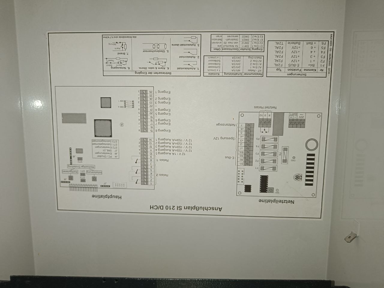

Den Anschlussplan aus dem Deckel habe ich hier (Anhang)
Das Ding ist, die Sirene hat ja schon mal funktioniert, es ist genau die gleiche wie sie früher auch schon eingebaut war. Ich kann mich nur nicht so recht erinnern, wie die angeschlossen wurde.. Das Menü und die Parameter sind kein Problem, das hab ich alles noch im Kopf, ich weiß nur nicht mehr so recht, wie das jetzt mit dem Strom war ..
Wie gesagt, Plus-Pol auf Klemme 10 bzw. Ausgang 5 und den Minus-Pol auf Klemme 5 (Speisung 12V der Netzplatine).. So hab ich es bisher. Aber irgendwie schwant mir, dass ich da etwas grundlegend falsch mache!
