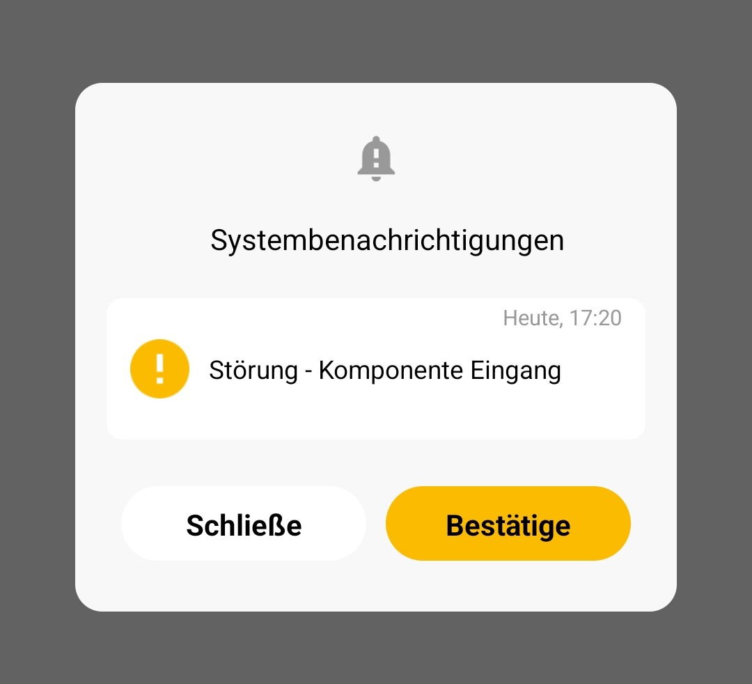

Ich habe eine JA 101 Klan und seit einigen Wochen kommt in der App immer die Warnung "Eingang - allgemein. Systemstörung".
Und "HAUS Die Steuerung ist gesperrt".
Man kann die Alarmanlage allerdings trotzdem scharf stellen.
Anbei auch 2 Screenshots.
Kann mir bitte jemand helfen wie ich diese Meldung wegbekommen?

Hier nochmal die Screenshots ohne meinen Namen Smile

Infolage ist natürlich sehr übersichtlich, daher kann ich nur Vermutungen anstellen.
Also vermute ich mal bei der Komponente mit dem Namen EINGANG ist die Batterie alle oder der Deckel offen.
Deine Anlage ist dabei so eingestellt, das ein Fehler verhindert das Du die Anlage scharfschalten kannst.
Frag mal den der die Anlage programmiert hat, er kann eine Diagnose durchführen und weitere Infos sehen.

Zitat:Deine Anlage ist dabei so eingestellt, das ein Fehler verhindert das Du die Anlage scharfschalten kannst.
... sonst würde man sich wohl nie um "das Meckern" der Anlage kümmern. Viele Hersteller haben aber die Möglichkeit einer Notschärfung implementiert, wenn diese denn vom Errichter freigegeben wurde Angel

@Sandyyyy:
Timbaums Vermutung dürfte absolut zutreffend sein, Deine Ema möchte ein wenig Liebe in Form einer Wartung haben.
