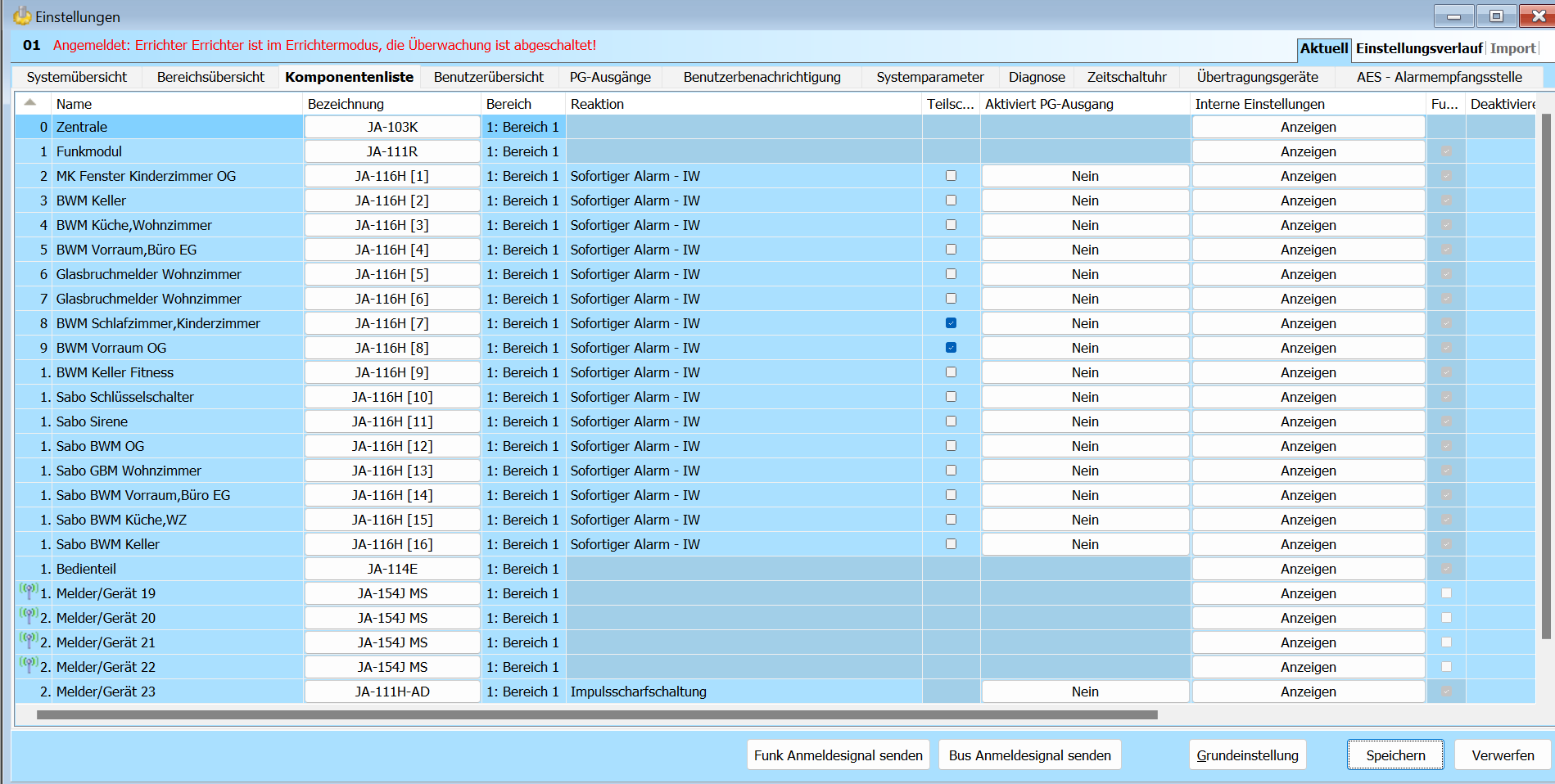

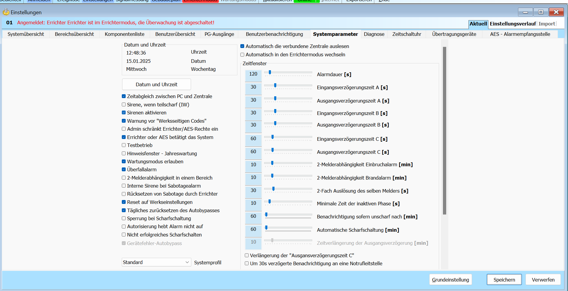

Hallo!
Ich habe eine JA-100 Anlage für Testzwecke übernommen.
Allerdings scheint meine Konfiguration via F-Link (2.9.2) nicht wirklich zu funktionieren.
  • Wenn ich die Sirenen in den Einstellungen deaktiviere und einen Alarm auslöse, heult die Sirene trotzdem. Diese Einstellung schein ignoriert zu werden.
  • Wenn ich zB Verzögerungszeiten einstelle, wird das auch nicht übernommen
  • In der Komponentenliste finde ich keine Sirene, wo ich Interne Einstellungen (IW/WE Einstellungen oder ähnliches) vornehmen könnte.
Woran könnte das liegen, hatte jemand schon ein ähnliches Problem.
Alle Änderungen werden natürlich immer gespeichert und übernommen.
Vielen Dank
