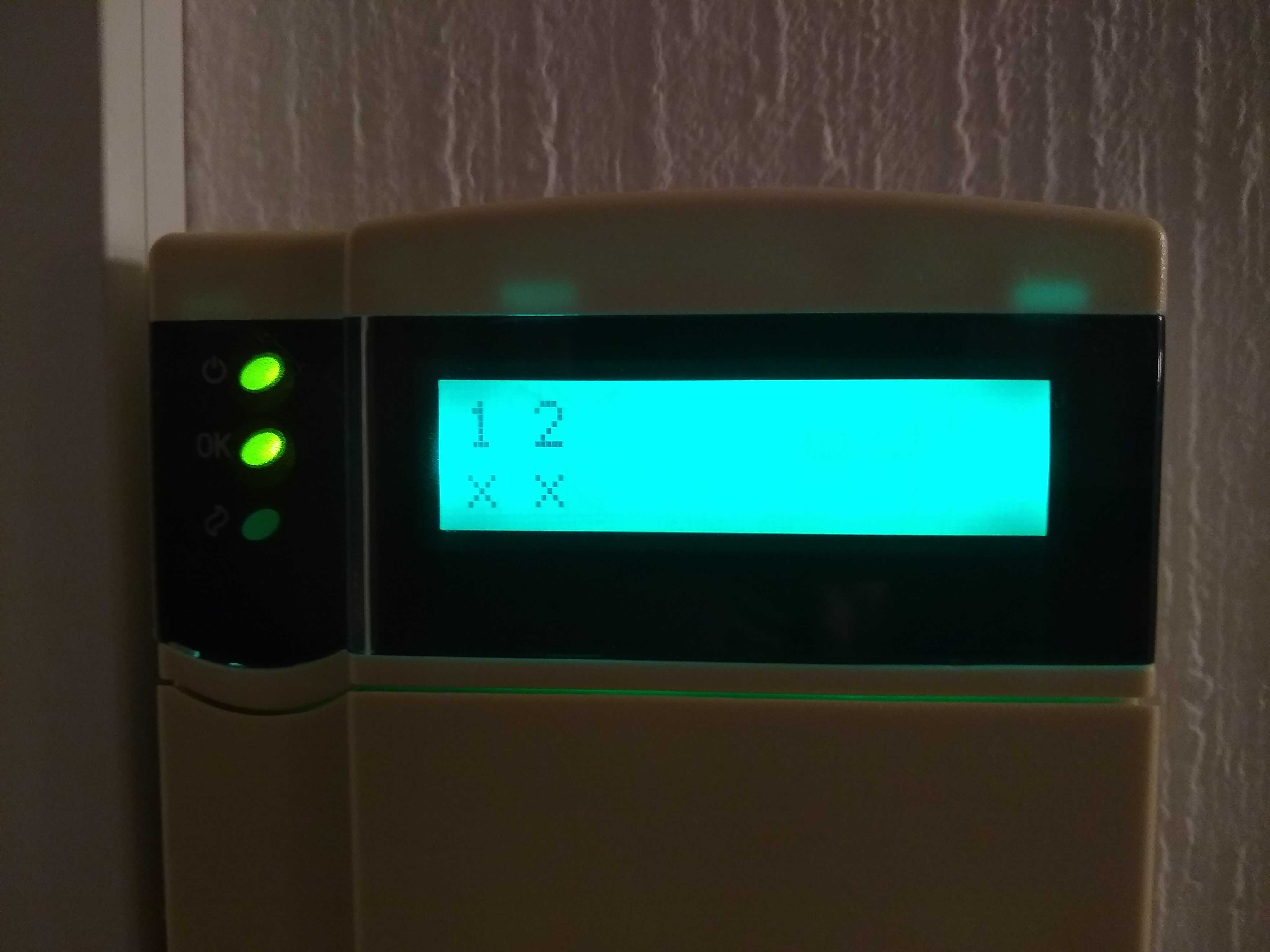

an meiner Aritech CS575 sind zwei Bereiche eingestellt.
Am Mehrbereichsbedienteil werden die zwei Bereiche auch angezeigt.
Ich würde gerne den Bereich 2 komplett löschen bzw. deaktivieren, finde aber in keiner Anleitung, wie das funktioniert.

Danke, aber das hilft mir nicht, es geht mir darum, daß ich über einen Schlüsselschaltereingang die Anlage scharf/unscharf schalte. Es wird dadurch aber immer nur ein Bereich angesprochen, normalerweise 1. Das ist auch so ok.
Manchmal schaltet sich aber 2 scharf, und den kann ich dann nicht mehr über den Schlüsselschalter unscharf schalten, weil in 19 von 20 Fällen immer nur der Bereich 1 angesprochen wird.
Ich weiß auch gar nicht, in welchem Menü die Bereiche überhaupt gelöscht werden könnten. Es ist ja unwahrscheinlich, daß das Menü erst auftaucht, wenn keine Melder mehr B2 zugeordnet sind. Und wenn ich einen Melder z. B. dem Bereich 3 zuordne, sehe ich dann auf einmal drei statt zwei Bereiche im Mehrbereichsbedienteil oder muß ich den 3. Bereich an dem Bedienteil erst noch aktivieren?
Ich habe jetzt mal in dem Schlüsselschalter den Bereich 2 explizit gelöscht und teste mal, ob es trotzdem noch vorkommt, daß der Bereich 2 angesprochen wird.
