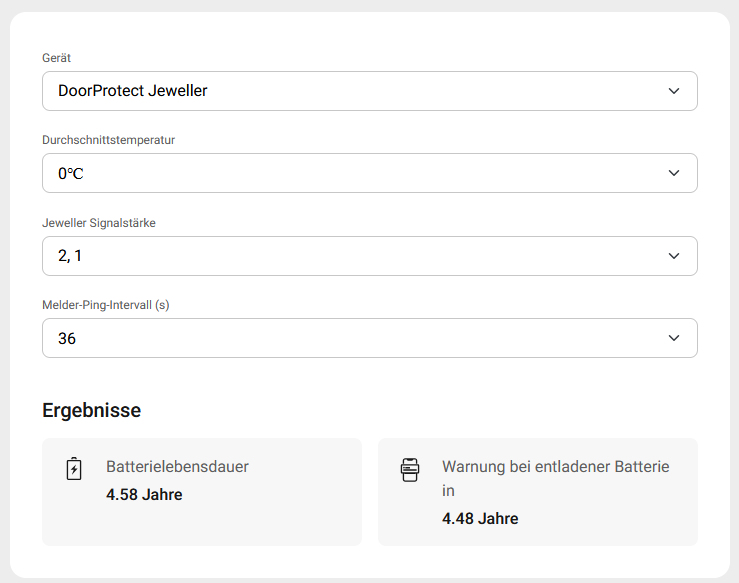

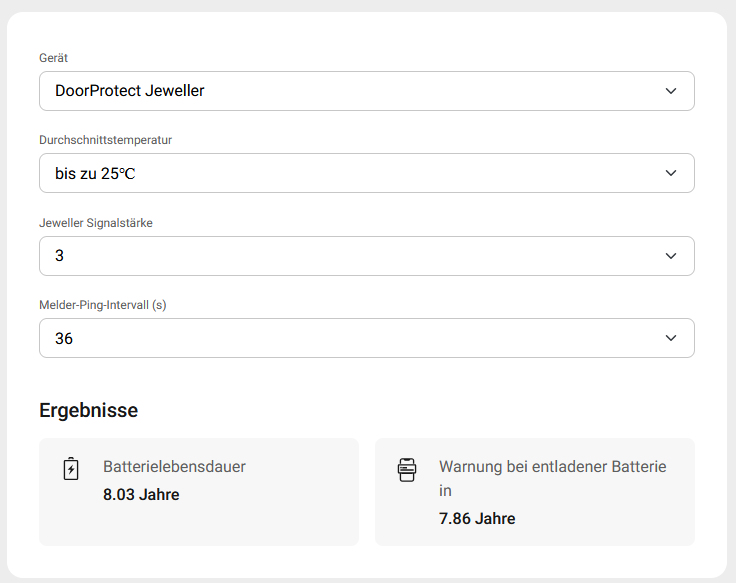

gerne. Jeder kann auf der Web Seite den Batterierechner aufrufen.
Wenn du den Abfrageinterval verlängers, geht die Batterie eher kaputt bevor sie entladen ist.
Gruss Tim
16-07-2025, 10:42
RE: DIY Ajax Anlage / Benutzererfahrung
Bei Deiner Auswertung wird aber nicht darauf eingegangen, wie häufig der Melder einen Vorgang registriert. Da ist z.B. der Haustüröffnungsmelder. Der wird in einer Familie mit 4 Personen sicherlich täglich um die 20 mal anschlagen, während der Melder der Terrassentür im Winter fast nie ausgelöst wird. Von daher ist diese Batterie Lebenszeitberechnung des Hersteller ähnlich wie beim Benzinverbrauch eines Pkw Hersteller zu betrachten. Auf den Batteriehersteller wird auch nicht eingegangen. Die Energizer als Spitzenreiter z.B. halten glatt 30% länger, als eine Varta, Panasonic oder vergleichbares. Die jährliche Durchschnittstemperatur von 25 Grad dürften wohl eher auf Brasilien als Mitteleuropa zutreffen. Wenn man das mal alles vergleicht. wäre eine reelle Antwort: Zwischen 2,5 und 7 Jahren, was auch meinem Erfahrungswert entspricht. Alles andere ist Blödsinn.

Hallo ,
was die Temperatur angeht hast Du recht, die hat selbst kaum Einfluss.
Da die Melder Ihre Sendeleistung anpassen ist eher die reduzierte Signalstärke das, was Einfluss hat.
Der Melder sendet alle 36 Sekunden eine Status Meldung. Das sind 2400 Sendungen pro Tag. Daher wird die Anzahl der Türöffnungen nicht weiter berücksichtigt.
Wenn man diesen Abfrageintervall vergrößert steigt die Lebensdauer stark an.
Nagelt mich nicht fest, aber nach Norm müsste die Zentrale nach max 30 Minuten erkennen, ob ein Melder noch da ist.
Ja stimmt, Batterietyp spielt immer eine Rolle.
