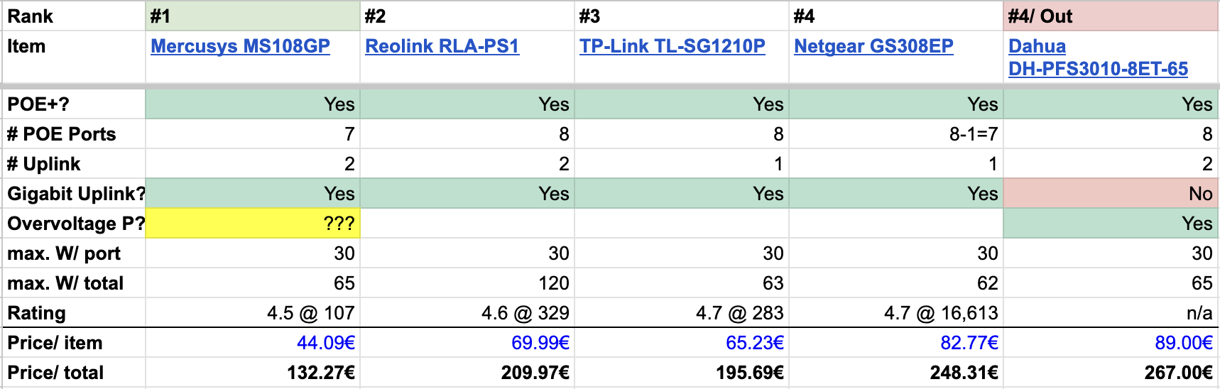

Ich bin auf der Suche nach einem guten POE+ Switch Hersteller & Modell für mein geplantes Heimnetzwerk mit Fokus IP-Videoüberwachung. Hier die Anforderungen/ was ich bis jetzt in Erfahrung bringen konnte (relativer Laie hier):
- Netzwerk soll aus insgesamt 3 POE+ Switches bestehen (größeres Haus, Distanzen jedoch weit unter 250m)
- 2-3x 8 Ports Switch, wobei bei einem momentan evtl. 4-5 Ports reichen würden
- Fokus im ersten Schritt, wie erwähnt, auf IP-Videoüberwachung: HVR und 7 IP-Kameras sollen im ersten Schritt eingebunden werden
- HVR hat jedoch bis zu 16 IP-Kameras, sollte also zukunftssicher sein (evtl. andere - Verwendungen wie Videoklingel, Wifi Extender, o.ä. aber noch unsicher)
- Minimum POE+ ist standard für meine Anwendung, wie ich lesen konnte
Uplink mit Gigabit ebenfalls wichtig, um gute Upstream Übertragung zu sichern
Da das Gesamtprojekt bereits relativ resourcenintensiv ist, würde ich hier gerne so effizient wie möglich vorgehen - allerdings auch nicht zu geizig sein/ am falschen Ende sparen. Im Anhang mal meine momentane "Bestenliste"
Abgesehen von eurer Gesamteinschätzung, hier mal ein paar konkrete Fragen:
1. Wie schneiden Mercusys Komponente generell ab? Preislich sehr attraktiv und Amazon Rating scheinen gut, allerdings ist letzteres natürlich nur begrenzt aussagekräftig. Ist das generell ein empfehlenswerter Herstellen VS Platzhirschen wie TP-Link oder Netgear?
2. Gehe ich recht in der Annahme, dass identische Hersteller/ evtl. sogar Modelle benutzerfreundlicher sein werden, als z.B. 2x einen Herstellener für 8 Ports und 1x anderen Hersteller für 4 Ports? Frage, da nicht alle Hersteller diverse Größen anbieten und ich mir vorstellen kann, dass es im Alltag evtl. nerven könnte mit 2+ verschiedenen Webinterfaces?
3. Mercusys wirbt mit "Isolation mode to prevent snooping and tempering" Ist das, insbesondere mit Blick auf meinen Anwendungsfall, wichtig?
Besten Dank im Voraus

Mann Loenne, der jms2021 sucht sich den billigsten Switch raus, den es im gesamten Internet zu finden gibt (7/9 Ports für 44,- €) und dann kommst Du mit so einer Empfehlung. Ich könnte auch eine ganze Menge guter Switche empfehlen, aber das kann man sich doch sparen, oder?
Alleine die Tatsache, dass der auf 7 PoE Ports 60 Watt leistet. Ich hätte nicht für möglich gehalten, dass es so einen Murks gibt.
