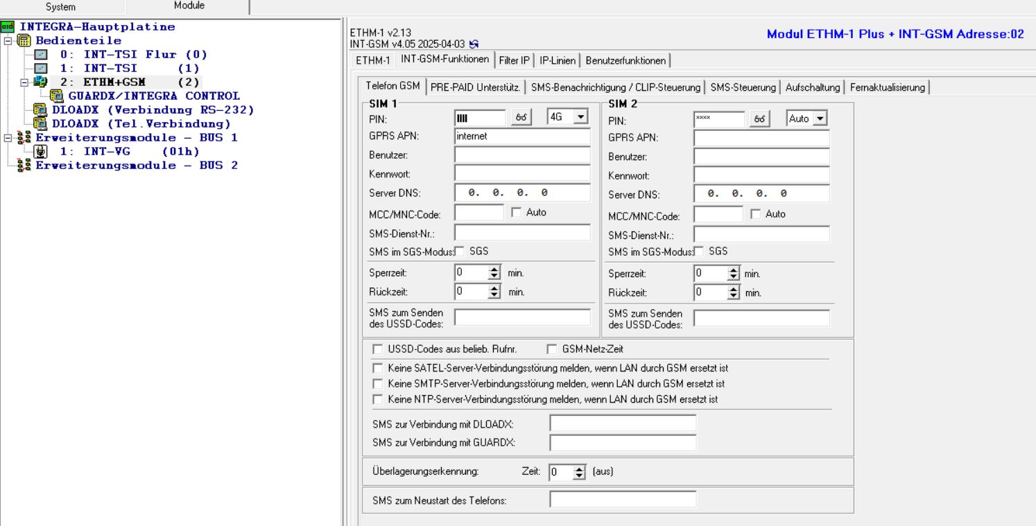

aufgrund der 2G-Abschaltung in meiner Region, habe ich mein GSM LT-1 gegen ein INT-GSM LTE ausgetauscht. Firmware der Zentrale ist 1.24, ETHM-1+ habe ich auch aktualisiert.
Das INT-GSM LTE wird von der Zentrale identifiziert und in DLOADX angezeigt. Die entsprechenden Status-LEDs signalisieren, dass die Kommunikation (über RS 485) läuft.
Ich habe von meinem Provider (1&1) eine neue SIM-Karte bekommen. Diese funktioniert in meinem Handy einwandfrei. PIN habe ich deaktiviert, aber trotzdem zusätzlich noch in DLOADX hinterlegt. In SIM1 als auch im Slot SIM2 zeigt die LED keinerlei Aktivität, auch nicht nach 15 Minuten oder länger.
Wenn ich die Nummer anrufe, ist sie auch nicht im Netz eingewählt und die Zentrale zeigt eine Störung wegen fehlender Telefonverbindung. Habe ich an irgendetwas nicht gedacht oder ist das INT-GSM LTE Modul einfach defekt?
