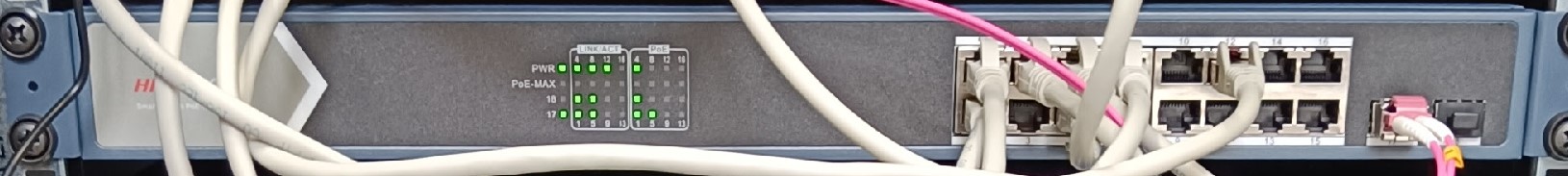

ich habe ein Hikvision Kamera Netzwerk mit dreimal Hikvision Switch DS-3E1518P-SI Geräte. Den ersten habe ich ohne Probleme aktualisiert (Firmware).
Nach dem Neustart des zweiten habe ich keinen Zugriff mehr auf die Weboberfläche.
Ping funktioniert noch, die IP-Adresse hat sich also nicht geändert. Wie kann ich den Switch ohne Reset-Taste zurücksetzen? Es gibt bei dem Switch leider kein physischen sichtbaren Reset Button mehr
Vielen Dank

Danke für die Antwort aber die Resettaste gibt es nicht so wie in der Anleitung beschrieben ist. Da gab es scheinbar mal eine Hardwareänderung und die Anleitung ist alt geblieben.
Sonst hätte ich ganz sicher nicht hier gefragt
