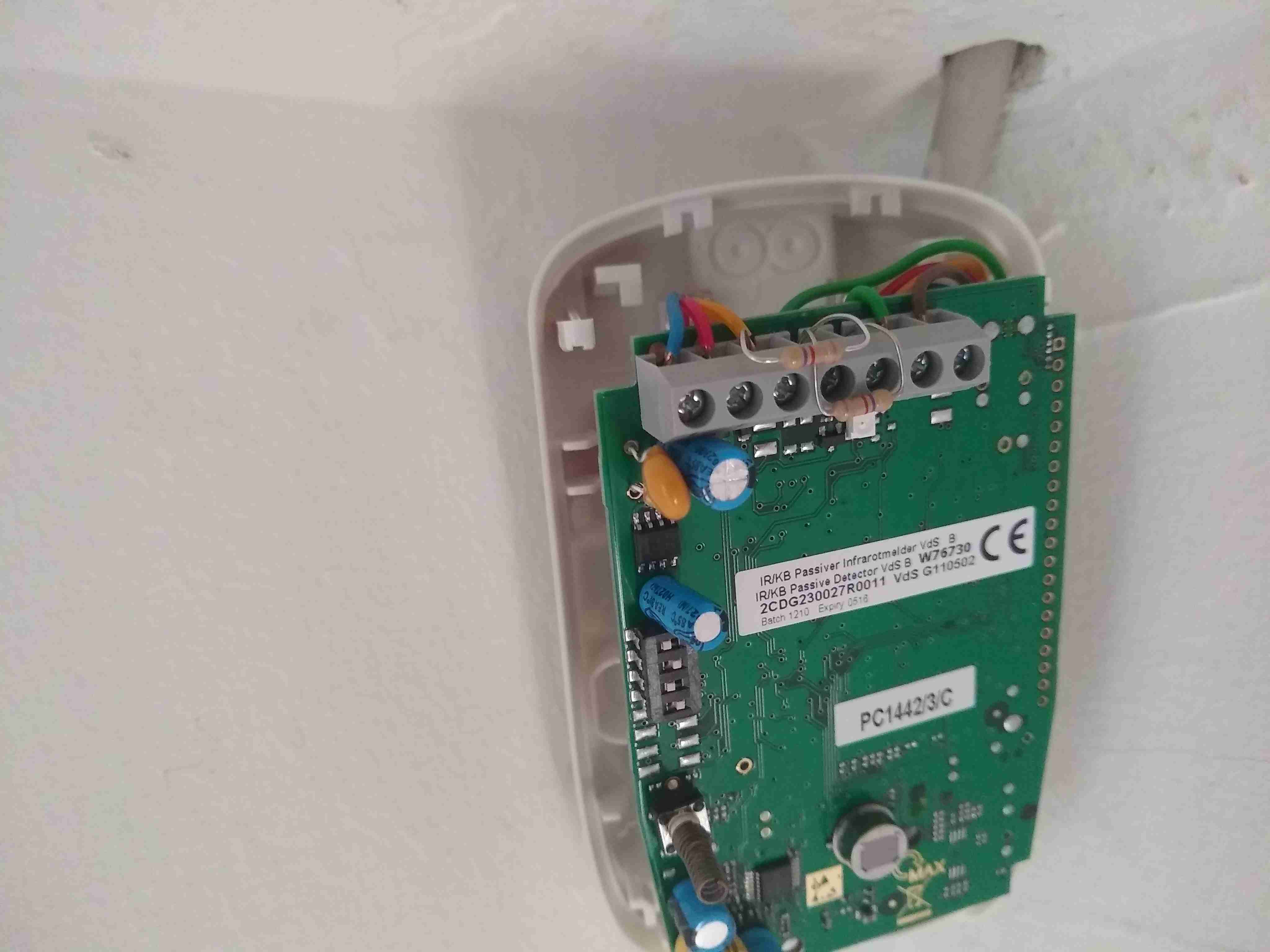

Ich habe mehrere IR-Bewegungsmelder vom Typ ABB, Artikelnummer 2CDG 230 027 R0011.
Diese sind ca. 16 Jahre alt. Ein Bewegungsmelder verursacht seit Kurzem Fehlauslösungen, alle paar Stunden meldet er eine nicht vorhandene Bewegung, manchmal auch mehrmals hintereinander. Ich habe erst vermutet, daß vielleicht ein Insekt oder eine Spinne den Melder aktiviert aber nichts gefunden.
Frage 1: Der Bewegungsmelder scheint nicht mehr lieferbar zu sein. Mit welchem anderen Melder könnte ich ihn 1:1 ersetzen, wo ich also nur die Kabel vom alten an den neuen Melder umklemmen müßte? Wie wäre z. B. ein Bosch BPR2-W12?

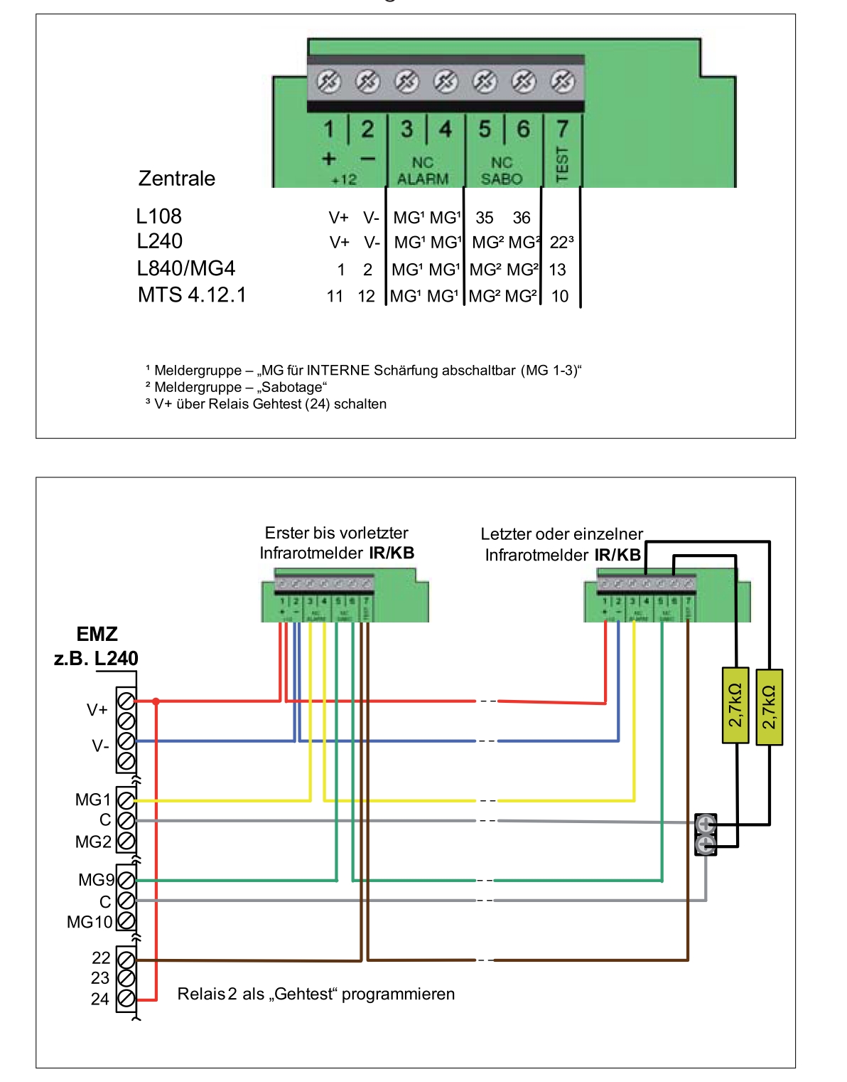

Der Bosch-Melder hat eine Klemme weniger, da fehlt wohl der Anschuß für den Gehtest.
Kann ich dann beim Austausch des ABB gegen den Bosch einfach die Kabel und Widerstände in der gleichen Reihenfolge von links nach rechts wieder anklemmen und nur das Kabel ganz rechts am ABB einfach weglassen und isolieren (Gehtest brauche ich nicht)?
ABB:
ABB:
Bosch:
04-03-2026, 16:18
RE: Aritech CS 575 Meldegruppe sperren / Bewegungsmelder macht Probleme
Abgesehen davon, das beim Bosch + und - andersherum ist... Ja, kannst'e!
