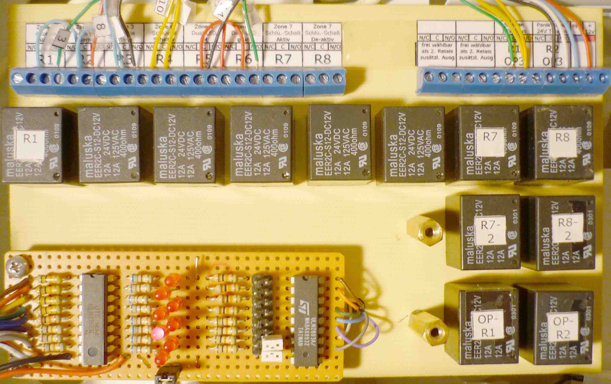

Anbei die noch fehlende Dokumentation. Gruß. Manfred
Das ist doch ein bischen doof ohne Text für andere. Hier noch einmal zusätzlich :
Nachtrag - Antwort 1
Mir waren die Kosten für den Kauf dieser Platine mit ‘Pfennigartikeln’ auch reichlich happig und habe sie ohne komplizierten Netzwerkwiderstand gebaut, da mir die Schaltung nicht vorliegt. Dieser ULN2803A ist ein herrliches Arbeitspferd und es verträgt eine Menge.
Eine direkte Verbindung der MX zusätzlichen Ausgängen mit dem Treiber Chip war mir nicht geheuer, daher bei mir eine 10k Ohm Widerstand dazwischen.
Zu den DIL-Miniaturrelais HJR-4102 - sie sind ja sehr preiswert zu haben (0,61€ Voraussichtlich ab: 08.10.2013 lieferbar ?!).
Leider klemmte es bei mir mit Relais mit nur 1xUM und darauf ergab sich dann die Notwendigkeit einen zweiten ULN2803A mit weiteren Relais parallel zu installieren. Die LEDs sind purer Luxus um ohne Messung die Aktivitäten zu erkennen. Da bei der Stromversorgung von der MX jedes mA zählt gibt es einen Jumper (schwarz unter den LEDs) zum Ausschalten und die weißen rechts für zuschalten der 2. Relais.
Diese Maluska Relais waren leider erheblich teurer als die HJR-4102. Beide gemeinsam werden eine ‘Macke’ haben - sie haben nicht das 2,54 Rastermaß. Daher die umständliche Montage auf einer Platte ohne Lochung.
Ich benutze diese zusätzlichen Ausgängen unter anderem für blitzende LEDs auf einer Anzeigetafel mit dem Hausgrundriß, so daß auch die Misses sofort erkennen kann welche Zone ausgelöst hat. Zusätzlich gibt es noch weitere Funktionen und Anzeigen über korrekt verschlossene Türen.
Aus diesem Grund wären mit die 12V Relais von Finder mit 2 x UM und Rastermaß lieber gewesen. Doch nun ist sie mal seit langem im Einsatz.
