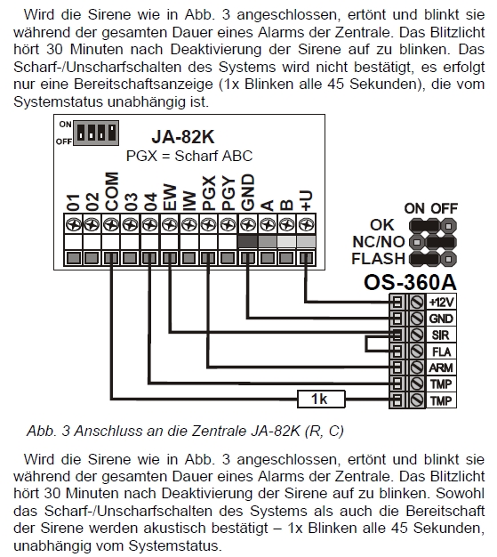

Im Anhang seht Ihr die Meldungen dazu villeicht kannst mir jemand weiterhelfen, die Sirene OS 360A hat nicht ausgelöst, sie ist auch nicht unter den verdrahteten Komponenten verzeichnet, ist das so richtig hinterlegt? Alamierung per Telefon hat jedoch funktioniert. Das letzte was ich versucht hatten anzuschließen war der Wasserstandsmelder LD12.
Hier habe ich mich wohl mit den Wiederstanden vertan, sodas die Sirene jetzt stumm ist. Wenn ich die Kontakte der Sirene
.pdf  Protokoll.pdf (Größe: 157,19 KB / Downloads: 433) aus der Zentrale abschraube habe ich Angst das ein Alarm ausgelöst wird. Also wie überprüfe ich das jetzt am Besten ?

Hier nochmal das Anschlussbild.
In der Komponenten Liste tauscht die Sirene auch nicht automatisch auf.
Nur wenn du die Sabotageline angeschlossen hast und anschließend die Line beschriftest steht da deine Sirene drin.
Der Rest der OS wird ja eh an die Ausgänge (EW) angeschlossen.
Ich gehe mal davon aus, das die Sirene vorher einwandfrei funktioniert hatBlush.
Wenn ja, musst du dich nur an die Anleitung halten, um die Verdrahtung zu prüfen.
Sollte die Sirene schon seit längerer Zeit nicht mehr funktioniert haben, musst du auch den Akku in der Sirene prüfen. Ist dieser tiefentladen, könnte die Sirene auch Ihren Dienst versagen.
Solltest du alles so verdrahtet haben wie in der Zeichnung und auch die Steckbrücken so gesetzt haben, dann kannst du den Draht von EW lösen und anschließend an GND halten und schon heult die Sirene los.
Du wirst um einen entsprechenden Test nicht herum kommen.

Wenn sie so arbeitet wie sie arbeiten soll, dann geht sie wieder aus.
