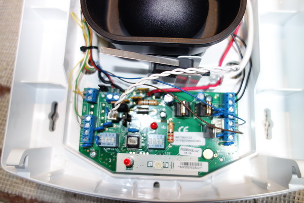

huch ... doch ...
habe leider kein besseres Bild .. aber das "schwarze Ding" war dabei und auch angeschlossen ... und zwar am Lautsprecher Ausgang
somit bin ich naiver Weise davon ausgegangen, dass es zum Lieferumfang gehört und die angegebenen 30 Watt hat ...
oder ?
24-09-2013, 19:26
RE: Stromverbrauch Abus SG1800 Euro Kompaktalamierung
also das ding da ist die aussensirene ohne abdeckung.
in der aussensirene ist ein lautsprecher.(das schwarze ding)
dort gehört der akku rein oder so wie bei dir ohne. dann saugt es die 1,6 A oder so.
der lautsprecherausgang befindet sich auf der hauptplatine. dort kannst du dann einen kleinen lautsprecher 8ohm/30 watt anschliessen.
wie gesagt das sind 2 komplett verschiedene dinger

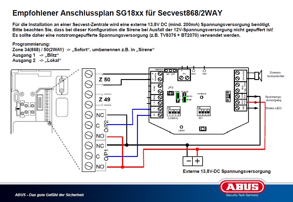

Ich weiss nicht, ob ich mit folgender Aussage eine Hilfe leisten kann - bin ja selber noch nicht ganz so erfahren. Habe mich aber mit dem Thema "SG1800" ein weinig auseinander gesetzt und durch eure und die Hilfe von ABUS folgendes gelernt:
Die SG1800 kann mit oder ohne Akku betrieben werden. Zu diesem Thema haben sich ja einige Kollegen schon in einem anderen Thread "zerfleischt". Diesen "Glaubenskrieg" will ich hier nicht weiter kommentieren. Nun, wenn KEIN Akku angeschlossen wird, so muss an PS + und PS - eine Spannungsversorgung von 13,8 V DC / 1,6 A angelegt werden. Ich gehe davon aus, dass bei einem Alarm über diese Spannung Blitz und Sirne versorgt wird. Wird jedoch ein Akku in der SG1800 eingebaut, so übernimmt dieser die Stromversorgung im Alarmfall. Der Akku muss jedoch ständig aufgeladen werden. Dazu braucht es eine Stromversorgung.
Zitat ABUS auf meine Frage:
"Ein 12V Netzteil reicht nicht, um den Akku während dem Betrieb zu laden. Die Sirene selbst verbraucht die vollen 12V für den Betrieb. Sie bräuchten also ein 13,8V/DC Gerät. Sie können beispielsweise das ABUS-FU3819 Steckernetzteil verwenden."
Ich werde nun also meine SG1800, die nächste Woche geliefert wird, mit einem Akku (Anschluss BLK und RED) und dem FU3819 (Anschluss AUX RED und COM BLACK) ausstatten. Das Anschlussschema ist bekannt und habe ich zur Sicherheit nochmals beigefügt.
Ob es funktioniert kann ich erst danach sagen - let's hope Blush
