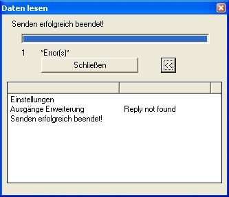

ich bekomme eine Fehlermeldung beim Herunterladen der Daten von der Anlage via USB auf den PC ... (siehe Bild)
da ist von "Ausgänge Erweiterung" die Rede ... ich habe aber gar keine Erweiterung angeschlossen ...
die Kommunikation über das Virtuelle Bedienteil klappt soweit ich beurteilen kann bisher prima ... aber das vollständige Herunterladen der Daten bisher leider nicht ...
hat jemand eine Idee ?

Bei der meldung hast du höchstwahrscheinlich eine erweiterung programmiert die nicht im system ist.
Achtung: Die Software zeigt dir alle möglichen module an und nicht nur die , die vorhanden sind. wenn du also ein nichtvorhandenes modul programmierst bekommst du einen fehler.

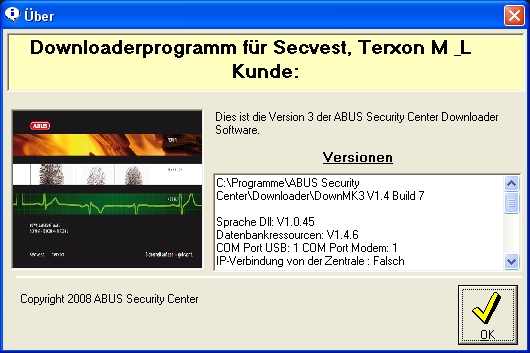

Welche softwareversion hast du DownMK3 V1.4 Build 7 ?
23-09-2013, 17:01
RE: TERXON (LX) Downloader

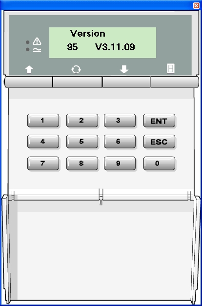

Anlage:
- V3.11.09
Software:
- ... \Downloader\DownMK3 V1.4 Build 7
- Sprache Dll: V1.0.45
- Datenbankressourcen: V1.4.6

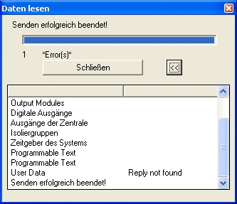

habe einfach ein blanko Profil auf die Anlage hoch geladen und somit alles überschreiben .. was soll's ...
jetzt lässt sich die Anlage via PC zwar programmieren aber "holen" der Daten von der Anlage macht Problem ...
die "user Data" werden nicht von der Anlage übertragen .. nur hin zur Anlage ... das hat natürlich das Problem, das Chipschlüsse, die nur am Bedienteil eingelesen werden können nicht gespeichert werden ..

nein Spaß bei Seite .. ich kann das Problem eingrenzen:
der Fehler beim holen der Daten VON der Anlage zum PC tritte reproduzierbar dann auf den ein ein Benutzercode durch einen Chip-Schlüssel ersetzt wurde ...
also: benutze 007 habe den Coode 7007 .. soweit geht alles hin und her ...
wenn ich jetzt am Bedienteil anstelle des Codes einen Chip-Schlüsse verwende klappt es nciht mehr ...
habe das mit mehreren Schlüssen probiert .. am Bedienteil funktionieren sie einwandfrei zur aus und einschalten ...
aber keine Datenübertragung zum PC mehr möglich ...
das Problem dabei ist, dass jeder Änderung an PC mit zurück laden der neuen Programme auf die Anlage auch die Chip-Schlüssel wieder löscht und durch den "alten" Benutzercode ersetzt ...
