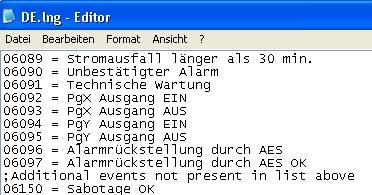

Hast du vielleicht einen Tipp für mich, wie ich es machen könnte, um die anderen Personen auf der SMS-Empfängerliste zu informieren, dass nach einem Alarm jemand im Haus ist und sozusagen "quittiert hat"? Weil alle Personen bei jeder Unscharfstellung informieren, ist doch etwas zu viel des Guten... hab mir überlegt, dass nach einem Alarm die Funktion "PgX Ausgang Ein" am Bedienfeld einschalte (obwohl die Funktion derzeit nicht genutzt wird) und so die SMS-Empfänger irgendwie alle auf einmal informieren kann... hast vielleicht einen besseren Vorschlag? |
20-10-2013, 21:43
RE: SMS zur Quittierung nach Alarm
(20-10-2013 21:27)gerry1982 schrieb: hab mir überlegt, dass nach einem Alarm die Funktion "PgX Ausgang Ein" am Bedienfeld einschalte (obwohl die Funktion derzeit nicht genutzt wird) und so die SMS-Empfänger irgendwie alle auf einmal informieren kann... hast vielleicht einen besseren Vorschlag? ja, an soetwas habe ich auch schon gedacht. Du könntest einen 4 stelligen "Quittungscode" verwenden. Diesen stellst du in der Reaktion auf PG Steuerung und den Bereich auf A. Dann reagiert der PGX Ausgang. So nun läßt du jeweils bei PGX AUSGANG EIN und PGX AUSGANG AUS eine SMS senden. Warum? Nach der Eingabe des CODS bleibt der Ausgang in der Stellung und du musst bei der nächsten CODE Eingabe den anderen Zustand "übertragen". Und in der "Königsdisziplin" kannst du auch noch den Text ändern, z.B. in "ALLES OK, HABE ALARM ANGESCHALTET oder so. Alle Texte liegen in einer änderbaren Sprachdatei. Das ist mal wieder eine schöne "Bastelaufgabe" Gruß Tim Ich habe nicht auf jede Frage die passende Antwort, aber zu jeder Antwort die passende Frage. Auch wenn es Wenige ärgert, im Zweifelsfall geht mir Information vor Rechtschreibung. |

hab's jetzt (vorerst) so gelöst, dass am Bedienteil "*91" eingegeben wird und dadurch erhalten alle Empfänger die SMS-Nachricht "Alarm wurde quittiert"
ohne zusätzliche Codeeingabe o.ä. (soweit mir bekannt ist, geht die PGX/Y-Steuerung ohnehin nur wenn die Alarmanlage nicht scharf ist) nur muss man den Ausgang danach entweder wieder ausschalten oder das nächste mal *90 verwenden... |

ein kleiner Nachtrag:
die PgX/Y-Steuerung funktioniert (standardmäßig) auch wenn die Alarmanlage eingeschaltet/scharf ist... ist aber in dem Fall kein Problem Hab auch die Fernbedienungen jetzt so programmiert, dass auf der rechten Seite die PgX-Funktion steubar ist, so dass der Alarm auch mit der Fernbedienung "quittiert" werden kann... |
