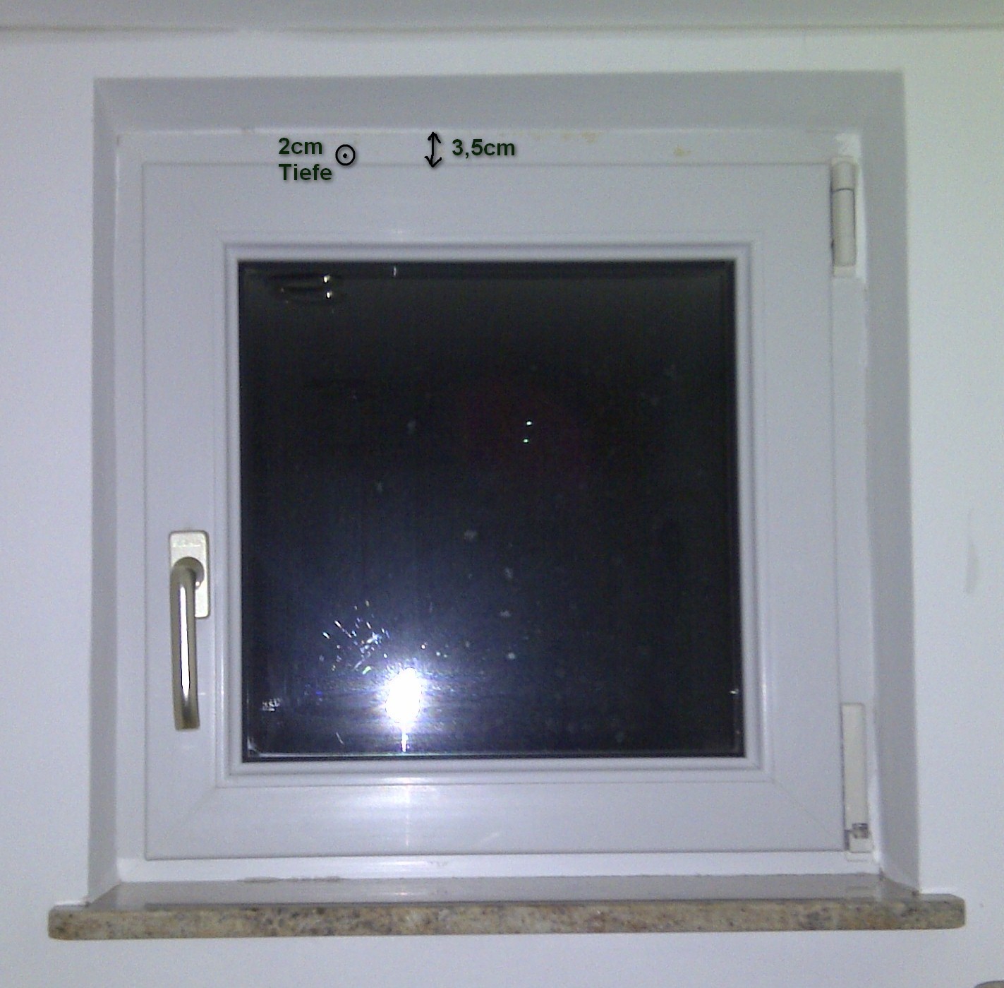

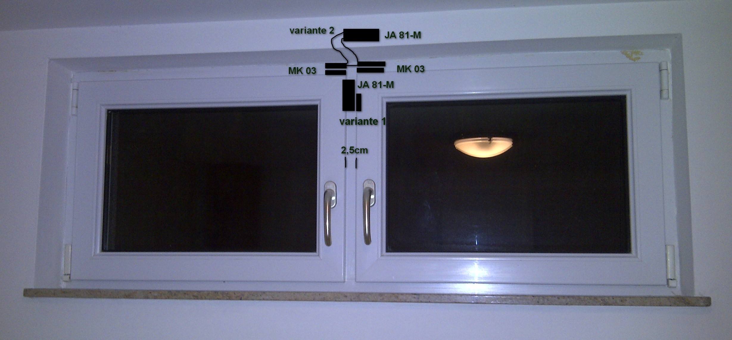

Meine Fenster haben nicht viel Platz bis zum Verputz (Wand). Wie montiere ich bei Bild 1 + Bild 2 am besten einen JA-81M. Gibt es dafür Distanzstücke oder wie geht man dieses Problem an.
Beim Bild 2 hätte ich 2 denkbare Variante, wobei mir Variante 1 am besten gefällt aber vermutlich am unsichersten ist. Ein Problem ist auch der Abstand von 2,5cm zwischen den beiden Fenstern.
Habt ihr Lösungsvorschläge? Fotos davon wären super.

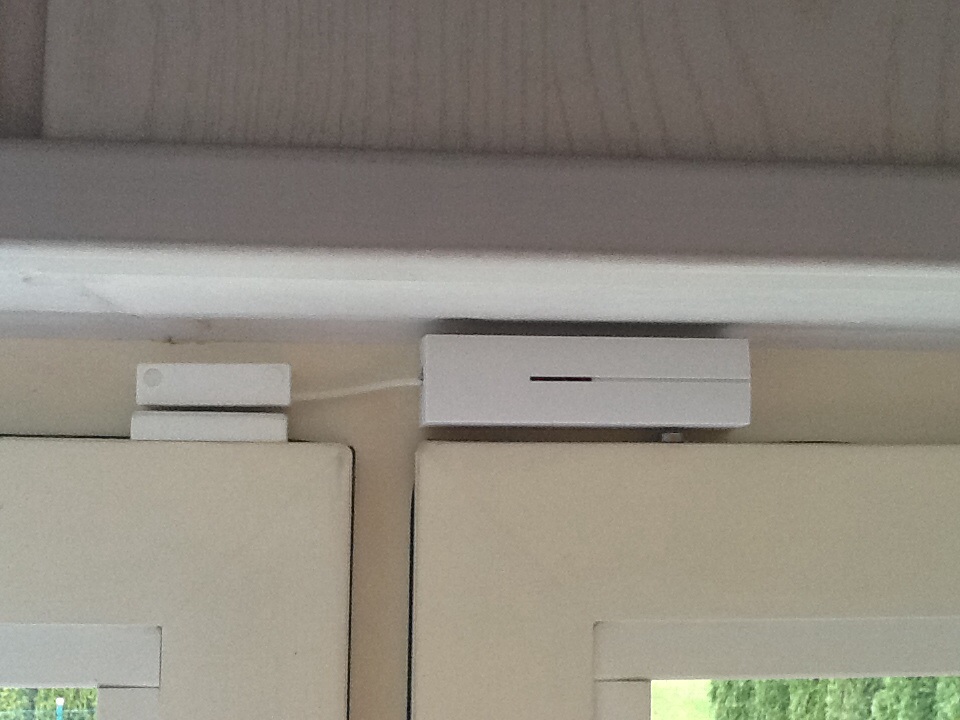

Wie wär's so?

Fesch! Das sieht recht gut aus.
Was ist denn das für ein kreisförmiger Magnet und wo bekommt man diesen her (welche Bezeichnung hat dieser)? Ist der andere Kontakt ein MK 3?

RE: JA-81M - aber wie montieren?
... die ringförmigen Magnete liegen dem Tür-/Fensterkontakt bei.
meist du mit Tür-/Fensterkontakt den JA-81M?
Ja, es liegt je ein Ringmagnet jedem Funkmelder bei. Ansonsten habe ich MK-4 Magnetkontakte verbaut, wobei ich nur 2 Kabel nutzte, die Sabotagelinie also nicht angeschlossen haben.
