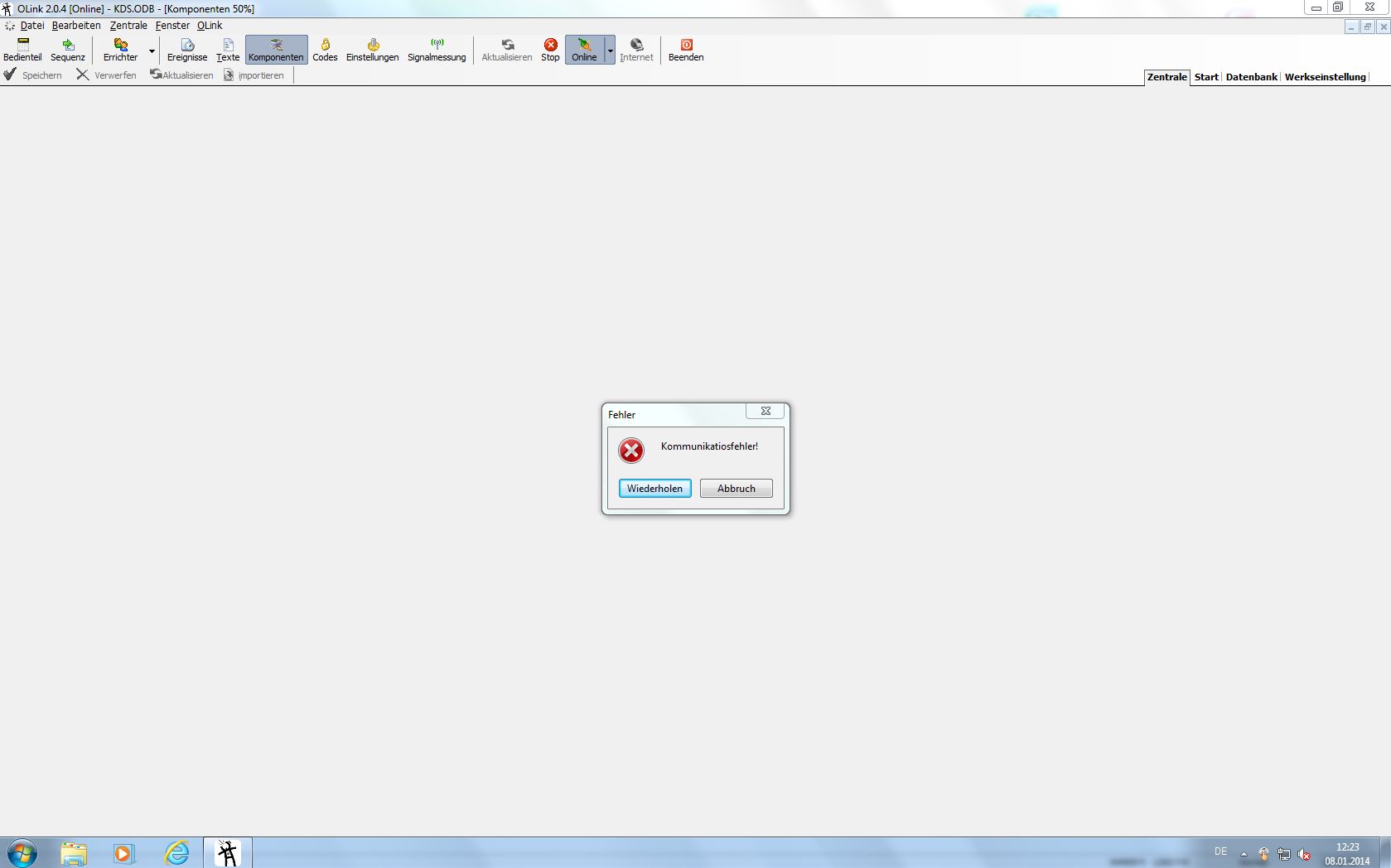

Also, nachdem ich hier viel gelesen habe, habe ich auch schon die 1A Sicherung (ohne Erfolg) gewechselt.
Wenn ich in der O-Link Software auf alles Speichern gehe, bekomme ich schon bei 50% eine Fehlermeldung "Kommunikationsfehler".
Danach ist Ende und es wird natürlich nichts gespeichert.
Auf die erste freie Pos. anmelden (hier 16) habe ich auch schon versucht. Er nimmt es erst gar nicht an. Nach
5 Minuten hat er die Komponente noch immer nicht gespeichert. Bei Eingabe der Seriennummer im OLink verschwindet diese
nach kurzer Zeit wie von Geisterhand.
Kann denn der Speicher auf der Platine defekt sein?
Gruß Hubert (Habe versucht ein Bild einzufügen)
