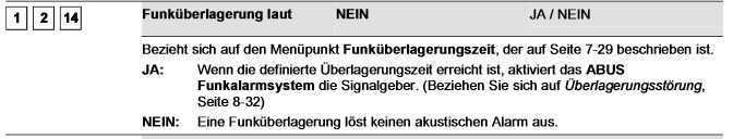

Frage an die Privest Spezi - welche Parameter müßten bei dieser Anlage richtig gesetzt werden um ein Jamming von Komponenten zu erkennen und alarmieren ? Ich habe versucht die Inst.-Anleitung für meinen Nachbarn zu lesen, doch nichts über Jamming gefunden.

.. was lässt dich denn vermuten, dass die Privest über eine derartige Funktion nicht verfügt? Smile
Die Funküberlagerung ist Jamming.

Herzlichen Dank für die Hilfe und auch noch gratis. Funküberlagerung war das Stichwort für ein erfolgreiches Stochern in der PDF für die Parameter, die beim Nachbarn zu überprüfen sind. Danke noch einmal.
